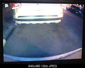

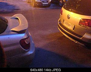

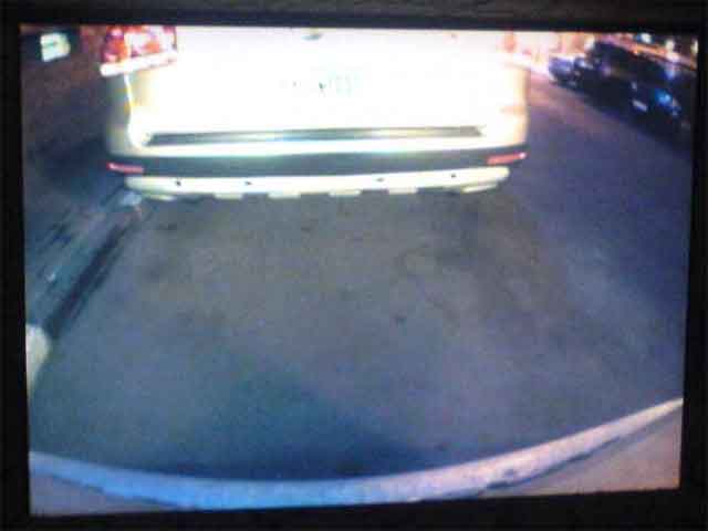

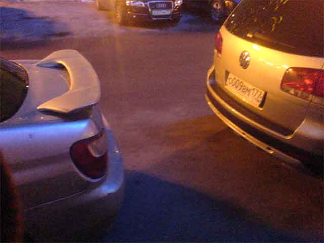

пожалуйста, только не смотрите на плохое качество картинки, телефоном фоткал да еще и в темноте
две картинки из журнала

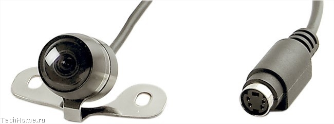

А еще такой вопрос:
на фото разъем камеры? У меня на мониторе обычный RCA (Пролежень 750)

На фото разъем S-Video. Если паяльник в руках держишь, сходи на pinouts.ru. Если нет или в лом - к некотрым видеокартам прикладываються переходники, то на комп. рынок, должны быть.

О класс! Хорошо видно в темноте без всяких там "Ночных видений"...
Вчера посмотрел на спойлер и обнаружил, что с любой его точки не видно бампера, выпуклость стекла не позволяет )). Придется другое место для камеры придумывать...
стоп стоп стоп, к монику обычный тюльпан (композитный video, NTSC)
от камеры коротенький (~1 м) проводочек с разъемом типа папа Svideo, по нему подключено и питание и видеосигнал, также в комплекте длинный провод, мамой Svideo подключается к камере, из разъема два провода, короткий (1,5м) питание (подключается к фонарям заднего хода) и длинный (~4,5м) на конце у него тюльпан
