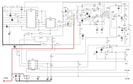

Лучше бы намоточные данные трансформатора дали , фотографию поближе, все остальное - понятное - как транс из БП АТХ переделывать - вот в чем вопрос !
1 6+6w 0.6x4
2 6+6w 0.6x4
3 8+8w 0.6x2

Ну, теперь еще схему и плату, думаю, что повторяемость у Вашего варианта будет наилучшая - горелых БП - полно, трансы там хорошие, перемотать - не особо сложно, а вот искать нужное ферритовое кольцо и нужный провод - намного сложнее !
PS. Пож-та печатку и схему

Сообщение от mVlad Посмотреть сообщение
Рисовал на быструю руку могут быть ошибки.

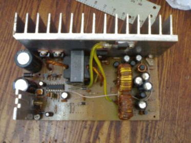

А ЧЕ очень даже сурово сделано для первого пробного варианта конструктив неплохой было бы сдорово увидеть схему (как форм -12 и формир 3.3в а также сигналы PG И PS ON)

За основу взята схема Трехтрансовый БП только один канал
выход стандартный АТХ бп.Это фото последнего варианта
