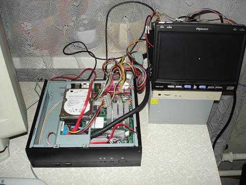

Вот так сейчас выглядит мой проект.
В процессе настройки, блок питания используется внешний,
автомоблиьный ждет своей очереди.
Ведутся активные поиски магнитолы, от которая станет корпусом для монитора.
До сих пор не решил, какой программой управления пользоваться.
В первую очередь рассматриваю iCT и Frodo.

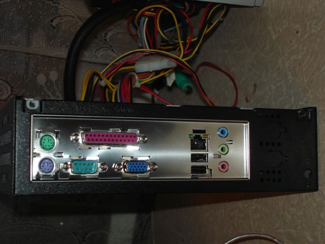

Не забыть про то, что на проц и мост надо вентиляторы. А лучше сразу поменять и радиаторы.
А плата PCI там влезет если с рэйзером в сторону платы?
P.S. Насчет радиатора на память - это под вопросом, честно говоря если корпусе будет жара, то радиатор только будет еще больше греть. А если жары не будет, то и память не будет грется.

Сообщение от MashFF Посмотреть сообщение
Не влезет!!!
В этом корпусе будет мешать винт и низкая высота.
Есть вариант, только с рэйзером от платы...
Рэйзер должен быть "низкий" и плата низкопрофильная.
Надеюсь, мне не потребуется использовать PCI.

Сообщение от Лётчик Посмотреть сообщение
Не влезет!!!
Рэйзеры я видел и в обратную сторону. А если винта нет? Чисто визуально - сколько там сверху над радиатором места?
над радиатором есть примерно 2 см.
Но места нет на задней панели!
Это я тупанул
