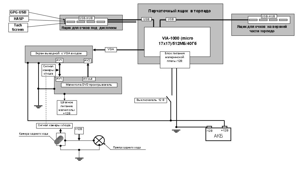

Э-э-э-э-э-э. Я не ошибся там инвертор? тока для питания ноута и 5в питания хабов?
от 12 низзя было запитать - имхо КПД инвертора не самое большое в мире
И еще - все хорошо, аккуратно - 2 моника, гут...... но я видел как у webcrew сделано, поэтому 2 место среди каптив.

Это первый вариант... сейчас стоит комп на материнке с питанием от 12 вольт напрямую. Инвертор перекочевал в багажник как запас для всяких случаев:-) Хабы теперь запитаны от материнки ( в первом варианте очень слабая материнка была и не хватало 5в на питание переферии). Если не поленюсь- нарисую схему и выложу. Сейчас буду переделывать на встроенный монитор... вот тогда точно буду на 1 месте :-)

Перерисовал :-)

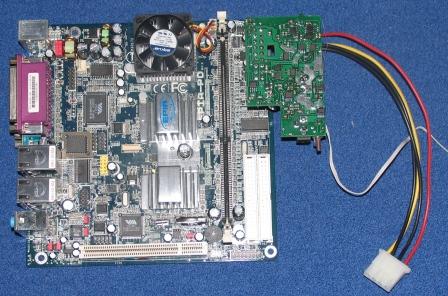

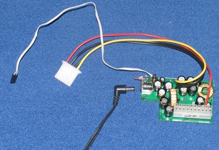

Это маленькая платка для подключения материнки прямо к бортовой сети с фильтром помех. на фото отдельно платка... материнка с ней и крупным планом-место соединения.

Помоему это просто фильтр питающего напряжения. Или я неправ?

Ой.. у меня только один вопрос
А нахрена HASP в машине ?

А может у человека так противоугонка организована? Но тогда в диаграмме нехватает львиной доли узлов и блоков...
Ждем ответа от автора.

Это не только фильтр... Стабилизированные +12 +5 выдает на материнку как обычный блок питания. А HASP нужен для работы карты на компе.. так уж организована защита программы:-) Визиком!
