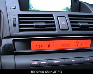

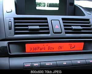

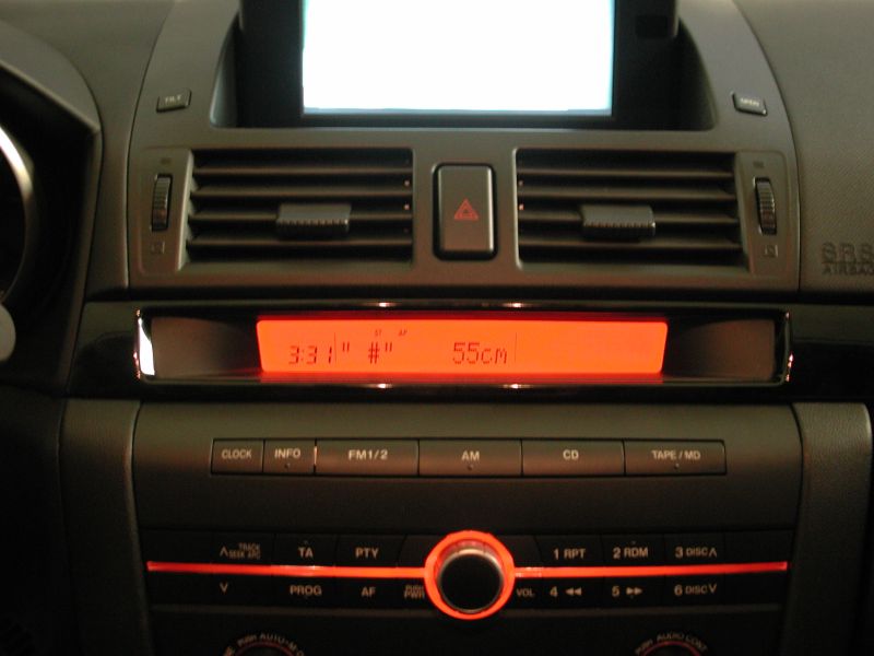

Старый 06.01.2008, 20:01   #20
Homeword
Аватар для Homeword
Регистрация: 26.01.2007
Возраст: 56
Город: Киев
Машина: zaz 965
Сообщений: 102
Homeword is on a distinguished road
Рылся в старых архивах и нашел фотки как это выглядит на мазде
Homeword вне форума   Ответить с цитированием
