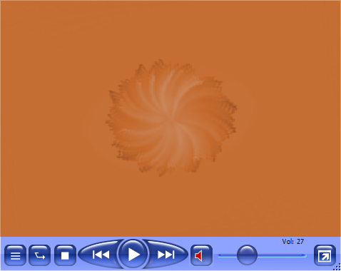

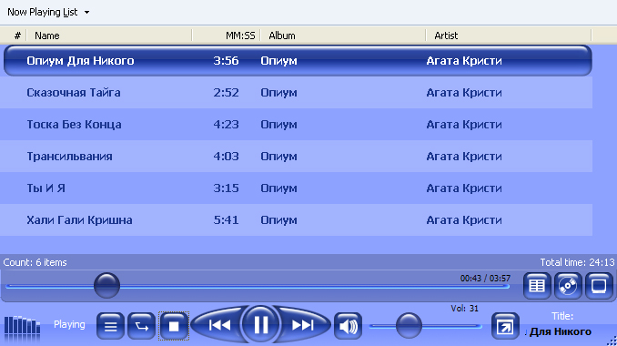

Немного скриншотов для оценки дизайна. Функционал покажу позже.
Сразу предупреждаю, скриншоты от преальфы, интерфейс кое в чем изменен. Окно квадратное, поскольку будет встроено как компонент в фронт-енд. Но ничто не мешает использовать его как отдельное приложение (даже с полосой оконного заголовка и крестиком на ней). Таскается за любую точку, кроме кнопок и компонентов.
На этом скриншоте показан внешний вид переделанного плей-листа. Фон сделан зеброй для удобства. Высота изображения трека подобрана таким образом, чтобы можно было нажимать пальцем. Двойного щелчка не требуется, один клик - трек сменился. Для выделения треков можно щелкнуть справа от песен и произвести выделение "резиновой рамкой". Поскольку в дороге одним пальцем выделять треки неудобно, расстояние оставлено небольшое, для стилуса/мыши/ногтя.
Выделенные треки четко отличаются от текущего трека на проигрывании, поскольку рисуются как обычные выделенные элементы, а трек на проигрывании - сами видите как. Тулбар (панель инструментов) сверху уже сейчас переделан, это будет удобное меню для работы с текущим плей-листом.
При изменении размеров таблица перестраивается, чтобы отображать максимум информации.
Едем дальше.

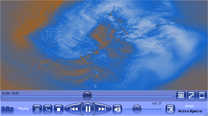

Окно визуалайзера/видео. Вообще есть три режима: плей-лист, Library и визуалайзер/видео, переключение идет при нажатии одной из трех кнопок справа от полосы позиции в треке.
На самой полосе отображается в виде тайминга текущая позиция в треке и общая длина трека. Я прикручивал еще и оставшееся время со знаком минуса, но от этого больше неудобств было, чем пользы: шесть пар цифр - с первого взгляда и не отличишь. Еще я делал тени под надписями для контраста, но они тоже только ухудшали восприятие.
Обратите внимание: на этом скриншоте время отображается слева, на предыдущем - справа. Оно выводится так, чтобы указатель на полосе никогда его не загораживал, при этом я не стал резервировать под него отдельное место, которого и так немного.
Сам указатель тоже сделан таким, чтобы его можно было двигать пальцем. Но это необязательно: можно и просто щелкнуть по любой точке на полосе, указатель сместится "одним прыжком".
Обратите внимание: слева от кнопок эквалайзер и строка статуса. Строка статуса показывает, как легко догадаться, текущий статус плеера: "Стоп", "Пауза", "Соединение с сервером" и т.п. Эквалайзер - самый настоящий, а не просто картинка, при проигрывании показывает частоты текущего трека. Его роль не чисто декоративная: при нажатии на него появляется эквалайзер, позволяющий настраивать частоты. Не знаю, как назвать эти два типа эквалайзеров, один для отображения, второй - для настройки.
Справа - краткая информация о треке, которая выводится по очереди, через небольшую паузу: Исполнитель, Альбом, Длина трека, Битрейт. Если текст не помещается, он прокручивается ("бегущей строкой").

Такой вид приобретет окно, если его размер зажать до минимума. Непомещающиеся элементы исчезают сами собой, кроме полосы позиции в треке. Самая правая кнопка на этом скришоте переключает три режима: с двумя панелями (не первом и втором скриншоте), с одной панелью (как на этом скриншоте) и полноэкранный режим, из которого можно выйти одним нажатием в любой точке.
Полоса громкости позволяет задавать громкость с точностью до 1%. Сами кнопки тоже адаптированы под нажатие подушечкой пальца. Слева направо: Shuffle (не знаю, как по-русски, локализацию буду делать в самом конце), Зацикленность, Стоп, Предыдущий, Play/Pause, Mute, полоса громкости, убрать панель / перейти в полноэкранный режим.

Получилось галопом по европам, ну, для анонса нормально.
Для Release Candidate я сделаю хорошее описание с двигающимися изображениями. Без них показать функционал все равно ни фига не получится. А интерфейс я постарался сделать таким, чтобы его было удобно использовать, да еще в автомобильных условиях, а не легко понять. Это два взаимоисключающих требования, как правило. Поэтому, без хорошего описания, даже установив плеер, будет, наверное, не очень просто разобраться во всех нюансах.
Из планов по дизайну: сделать режимы Светло/Темно для всех трех тем XP (синяя, серебристая, оливковая).
Порите нещадно, как сидорову козу! За порку заранее спасибо.

Сообщение от spburger
Плееру нужна морда (сорри за грубое звучание) с меню, с возможностью уходить с морды в скрин воспроизведения, в радио, видео, фотогалерею (если будут делаться), в настройки, в работу с библиотекой
Радио я хотел отделить от плеера, но меня уже озадачили fm-протоколом. Фотогалерею я думал тоже отделить. Зачем она в плеере?
Возможность вывода списка плейлистов кнопкой с морды плеера; список выводится с кнопками PageUp/PageDown (обязательно) и, возможно, с вертикальным движком прокрутки; тык в строку приводит к проигрыванию плейлиста; в настройках указывается папка с плейлистами
Доделываю.
Возможность вывода структуры папки с музыкой кнопкой с морды плеера; список выводится с кнопками PageUp/PageDown (обязательно) и, возможно, с вертикальным движком прокрутки; тык в строку приводит к проигрыванию каталога с подкаталогами внутри; долгий тап или даблклик или нажатие кнопки рядом с каталогом открывает его; в настройках указывается папка с музыкой
Доделываю.
Скинабельность или по меньшей мере гибкость в задании цветов (трех названных гамм недостаточно)
Там видите в чем дело: много битмапок, если цвета кастомизировать, будет выглядеть кисло. Например, сама Windows не предоставляет возможности настраивать отдельные цвета, например, цвет заголовка окна. Он полностью зависит от темы. Я и хотел ограничиться заданными темами, совпадающими с самыми распространенными. Подумаю, что из цветов можно менять без ущерба.
Фонты 8 - 12 неприменимы; если хочется что-то меленько написать, лучше вовсе не писать; время от начала указывать не надо - пусть выведется крупно только при работе движком; громкость в процентах указывать не надо - пусть выведется крупно только при работе движком; шапку списка треков выводить не надо - и так все понятно
А чем оно мешает? Могу сделать так: при изменении - укрупнять, без изменения - оставить мелко. Шапку сделаю отключаемой.
Для фоновой работы сделать on-top floating bar с настраиваемой степенью прозрачности; вертикальная плашка нужнее, чем горизонтальная (карту на семидюймовиках 16:9 не загораживает).
Возможно, но не обещаю. Надо посмотреть, как это вписывается в концепцию фронт-енда.
Штриховое управление как в InfillStation, Streetdeck: штрих по тачу вверх или вниз - громкость выше ниже, штрих влево или вправо - переход на трек (радиостанцию, фрагмент видео, фотку) вверх/вниз по списку, штрих V - видеоскрин, штрих Л - музыка или морда.
Никогда не думал об этом! А надо бы. В любом месте можно тыкать в первый раз? Боюсь, многих это с толку будет сбивать. Попробую прикрутить и сделать отключаемой.
Сделать простой тачевый интерфейс копирования папок с внешнего носителя в папку с музыкой (клава для наименования папок не обязательна) и обратно.
Планируется сделать так: плеер следит за внешними носителями и предлагает при подключении авто-рип.

Сообщение от toyota Посмотреть сообщение
Она вообще нафиг не нужна. Просто тема озвучена как анонс медиаплеера. А они, бывает, жыпеги читают. Поскольку картинки - это тоже медиа.
Цвета по делу нужны такие: Ауди, Форд, Фолькс и т.д. Короче, ориентироваться на подсветку приборов.
Нечитаемое - засоряет. Ни в одном распространенном фронтенде фонтов ниже 12 нет. ИнфиллСтэйшн - малораспространенный
Плавающий бар вместо рамки фронтенда - очень полезен. Навигационная карта в рамке - зло. Кино в рамке - зло. Экран-то маленький, и когда карту урезают по вертикали, маршрут вперед вообще не виден. У кого 4:3, тем проще.
Удобно. Кнопку Mute искать не надо. Песню на начало откинуть, или, наоборот, надоевшую проскочить в одно касание.
Может, это из другой оперы, просто для тача и удобного файл-коммандера нет, поэтому и прошу именно такую штуку. Я чаще треки и видеофрагменты на флэшку бросаю, чем с флэшки музыку пишу.
ЗЫ. Все мои категоричные мнения - они именно мои, = имхо. Сколько людей, столько и мнений.
