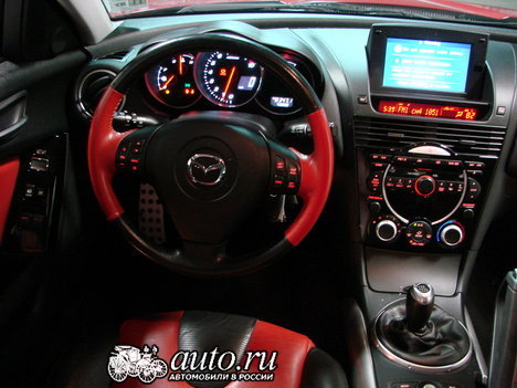

Может получится всеже доделать моторизированно-подъемный моник от мазды3 или заказать и пиндостана штатный подъемный механизм для аналогичной имплантации как сделал AB в той зачетной чорной rx8?
зы. ванкель форева, я даже нарисовал себе *.dwg и *.max анимированный

Хочется экран 7-8". В моторизованном 6.5", может это и мелочь... Но душу будет мучать что взял не тот ктр хотел... Штатный есть, вот смотрю что может на этот счет предложить ebay. Новая эта хрень(корпуса, экран) стоит 32 000 руб. из ипонии. А это совсем не бюджет, хотя туда ставится 7" широкоформатник(как и хочется) и выглядить будет так как надо... Но вот цена, не айс.
З.Ы. Может и форева, но я лично считаю это самым слабым местом в этой машинке... Зачем такой ДВС, когда развивается топливные элементы?
Мне кажется перспективы у этого двигателя никакой... Раньше лет на сто бы Ванкель родился и изобрел бы двигатель... Вот тогда да, другое дело!

Думаю, остановлюсь я на поисках подходящего по цене штатного отсека от нави. Ибо это всем устраивает.
Просмотрел 30 страниц ebay пусто(
