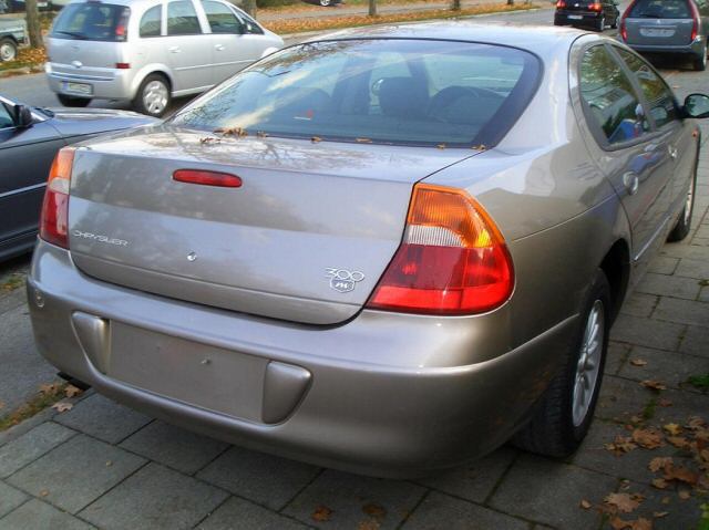

Сообщение от Евгений Посмотреть сообщение
Ставить камеры ниже чем заднее стекло снаружи. эффект будет кратковременным, до первой лужи или дождика. лучшее место за стеклом или в сполере на крыше.
А если из за стекла не видно и спойлера нету?
Ну куда здесь? Я себе череп попортил уже...

Над номерным знаком не пробывал? как у ниссана примьера...

А как насчет в доп стоп сигнал в крышке багажника?
