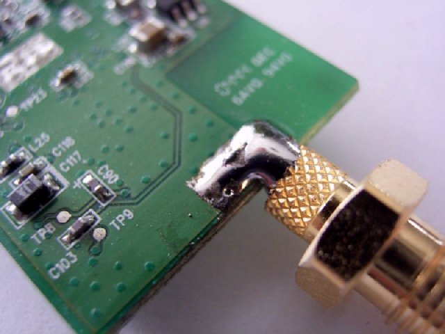

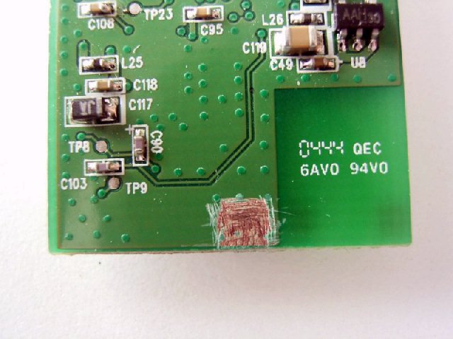

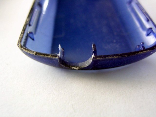

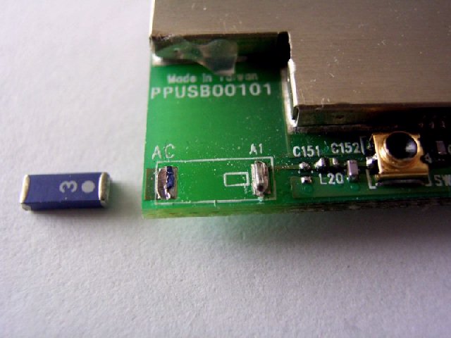

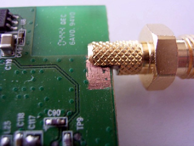

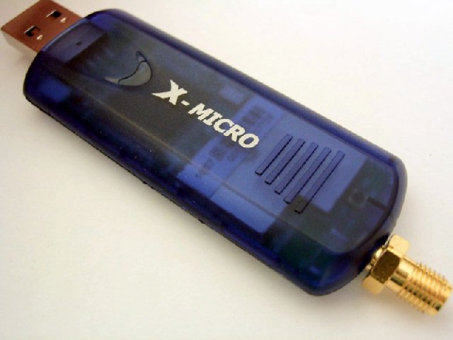

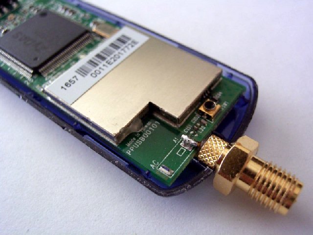

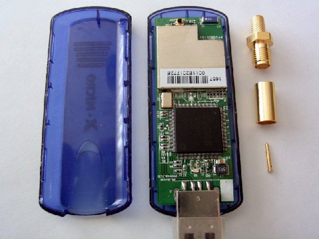

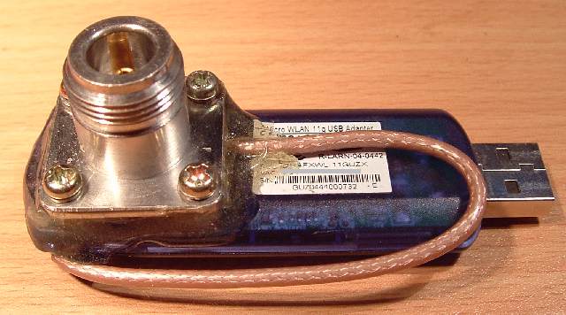

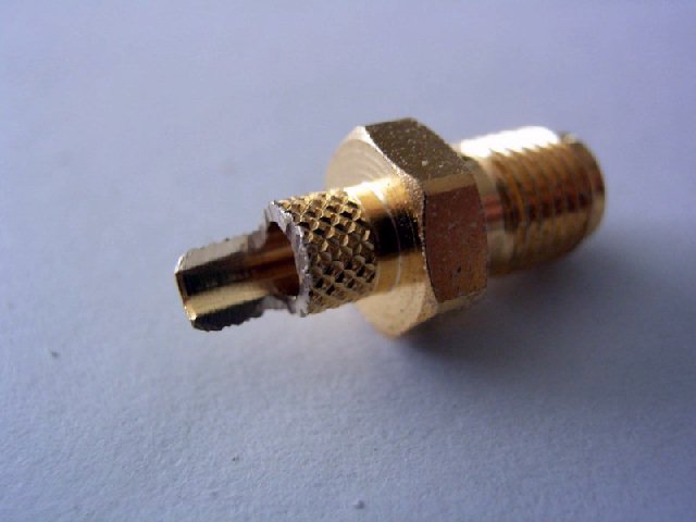

Я вначале использовал донгл обычным способом. Однако в авто это не совсем удобно. Торчит как собачий х..вост, чуть придавил и оно отломилось. Потом упрятал донгл внутрь корпуса. Корпус железный, потери сигнала до 30 процентов. Пришлось донгл разбирать, выкидывать встроенную керамическую антенну, и припаивать кусок коаксильного кабеля. Щас попробую прицепить фото.
На первом фото, то что надо для работы, на последнем готовый результат. Керамическую антенну выбросить обязательно. На фото устанавливают переходник для кабеля, однако я просто вывожу наружу кусок тонкого коаксильного кабеля типа RG 174. В качестве наружней антенны можно использовать антенну с моей ссылки выше. Можно выдрать антенны из убитого ноута, тоже прекрасно работают.

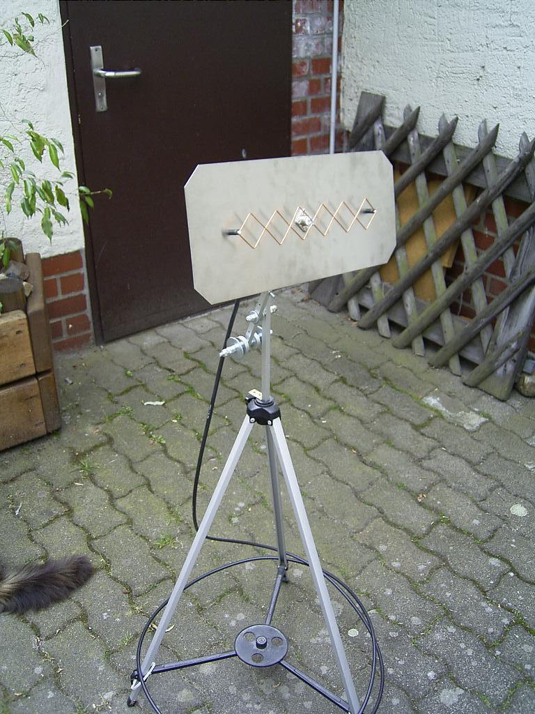

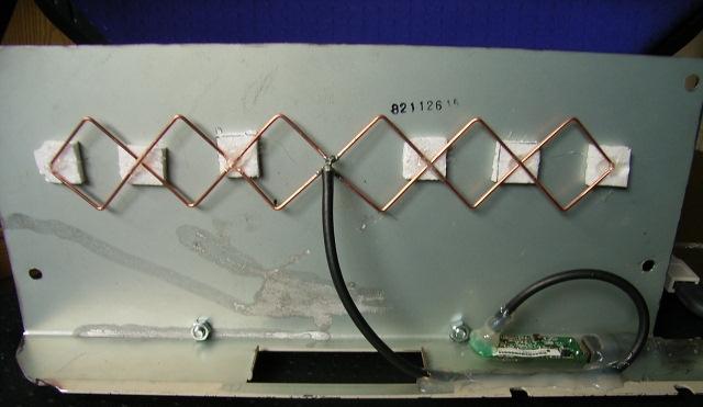

Вот, типа, готовый продукт. Модифицированный под наружнюю антенну USB донгл с самопальной антенной. Проект под стационарный комп. Фото для наглядности. С дизайном тут не очень, зато работает.

А как примерно выглядит диаграмма направленности? у банки ярко выраженные боковые лепестки, у более совершенной рупорной - более длинный прямой лепесток, и слабо выраженные боковые.
А вот у этой я даже не представляю.... Что дают квадратики дополнительные? - более ярко выраженную направленность?
Диаграммы я видел на форуме у голландцев
http://forum.wirelessnederland.nl/viewtopic.php?t=
С увеличением числа квадратов увеличивается дальность приема. Антенне можно придать благородный види использоавть как уличную антенну.

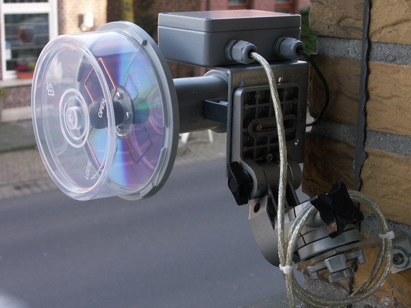

Тут пошаговое описалово как сделать антенну из упаковки от CD болванок, и фото уличной антенны такого типа.
http://www.vallstedt-networks.de/?Technikwelt.htm
