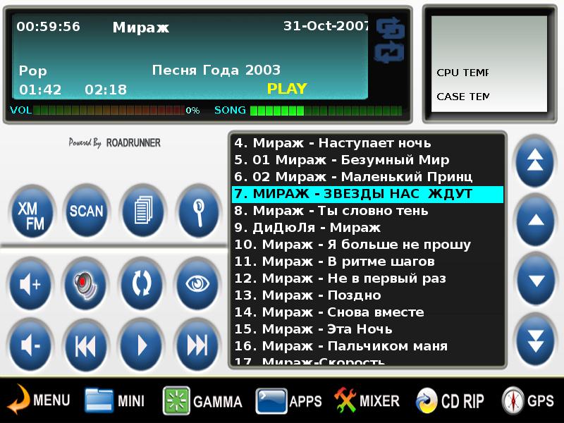

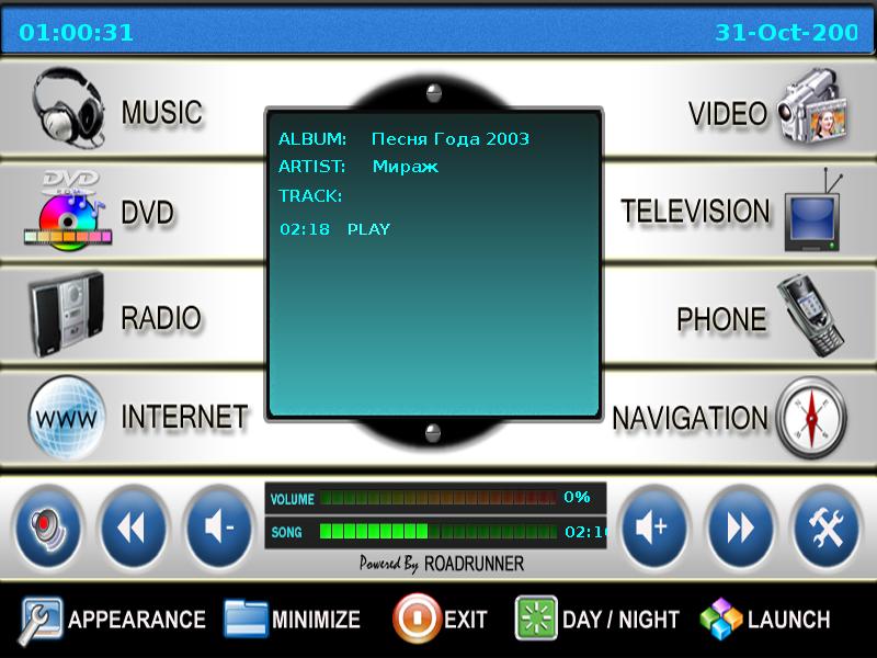

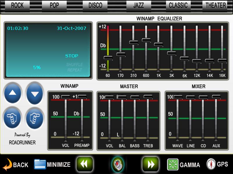

Функционал, который будет сначала доступен - базовый (звук, видео, 10-канальный эквалайзер), плюс конечно навигация которая на данный момент просто вызывается как внешний модуль известной компании (при умении его настроить), те фактически является независимой фичей.
Немало усилий потрачено на корректное распознавание тагов на русском. Надеюсь эта проблема решена, а также на то что народ сможет помочь подобрать примеры где есть неизвестная или нераспознаваемая кодировка, если они существуют.
Если есть тюнер, попробуйте сделать так что бы работал tvtime.
