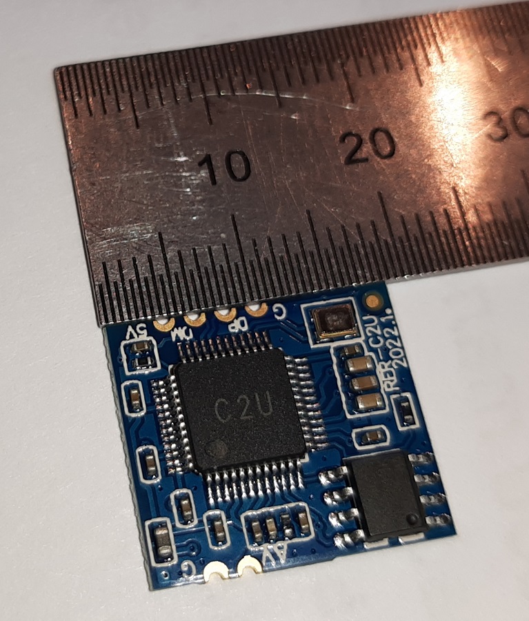

Для подключения камеры по линии USB в устройствах на андроид отлично работает такой китайский модуль. Задержка включения при полной коммутации линий питания и данных примерно 0.8-1 сек. Если коммутируется только data-линия при уже включённом питании, то задержка ещё меньше (в таком режиме работы желательно модуль "посадить" на теплоотвод -- достаточно сильно греется). Качество картинки примерно на уровне EasyCap на UTV007.
