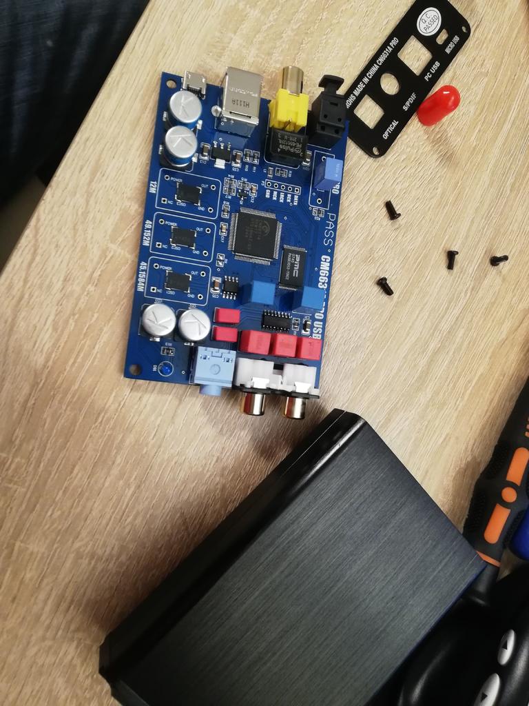

Я получил карту, рекомендованную на форуме. К сожалению, приложение EasyCap запускается при подключении к планшету.
Можете ли вы что-то с этим поделать или мне нужно искать карту, которая работает на другом процессоре, чем CM6631A?
YA poluchil kartu, rekomendovannuyu na forume. K sozhaleniyu, prilozheniye EasyCap zapuskayetsya pri podklyuchenii k planshetu.
Mozhete li vy chto-to s etim podelat' ili mne nuzhno iskat' kartu, kotoraya rabotayet na drugom protsessore, chem CM6631A?

С подобной USB картой проблем с подключением к Nexus 7(2013) до вашего случая не было (во всяком случае никто не жаловался). Как именно подключаете звуковую карту и EasyCap к планшету? Какой HUB при этом используете?
