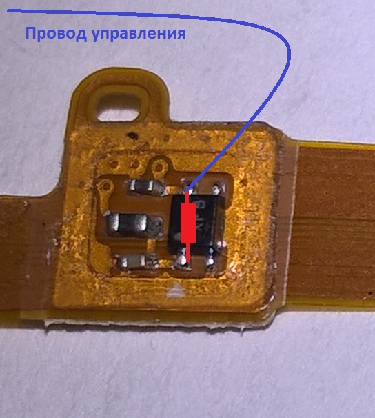

Если датчик Холла похож на этот (а скорее всего такой же), то паять так:
Вложение 49802Вложение 49804
"Виснет" с большой вероятностью от перегрева процессора. Если есть возможность сделать обдув "внутренностей" планшета от ближайшего воздуховода в машине, то это может решить проблему с перегревом.
Да и DC-DC абсолютно не предназначенный для этого планшета.
Если датчик Холла расположен на гибком шлейфе, то перед пайкой сначала проверить все разъемы - возможно от тряски просто пропало соединение.
На таком же планшете поднес магнит к холле и включил. Такие же симптомы как и на моем планшете. Перестают работать софт клавиши и при однократном нажатии на кнопку вкл. Планшет приходиться перезагружать.
Убрал холлу и подцепил резистор 70к. Ничего не изменилось
