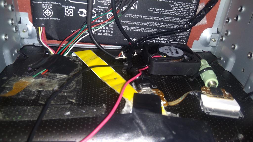

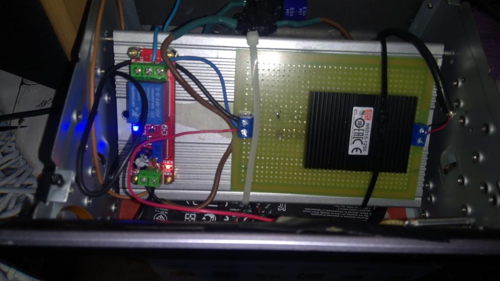

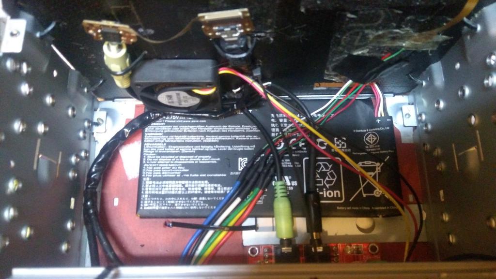

Приветствую коллеги! Не хочу забегать на перед, но ПОКА решение пришло такое. на проц планшета поставил кулер. температура держится от 45-56(макс нагрузка). Планш стал более отзывчивым и трески писки пропали, даже практически не слышно звуков от ерзания мышки
+ это позволило прибегнуть к нестандартному расположению полки с NSD что привело к его охлаждению посредством этого же кулера.

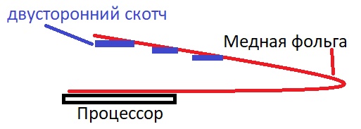

Сообщение от Wolf_xp Посмотреть сообщение
...планирую из медной фольги сделать подобие радиатора
Рекомендую делать "двойной", как на эскизе... В месте сгиба фольги с двух сторон проклеить армированным скотчем, чтобы избежать перелома,а двусторонний скотч клеить небольшими квадратами (10 мм Х 10 мм и толщиной 2-4 мм) - этим избегаем соприкосновения поверхностей чем увеличивается площадь "радиатора"... Для теплоотвода от процессора использовать термопроводящий скотч 3М - надежно зафиксирует конструкцию и обеспечит хороший теплоотвод...

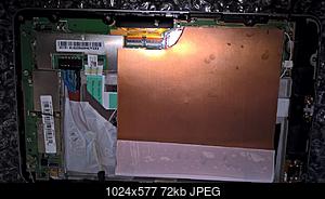

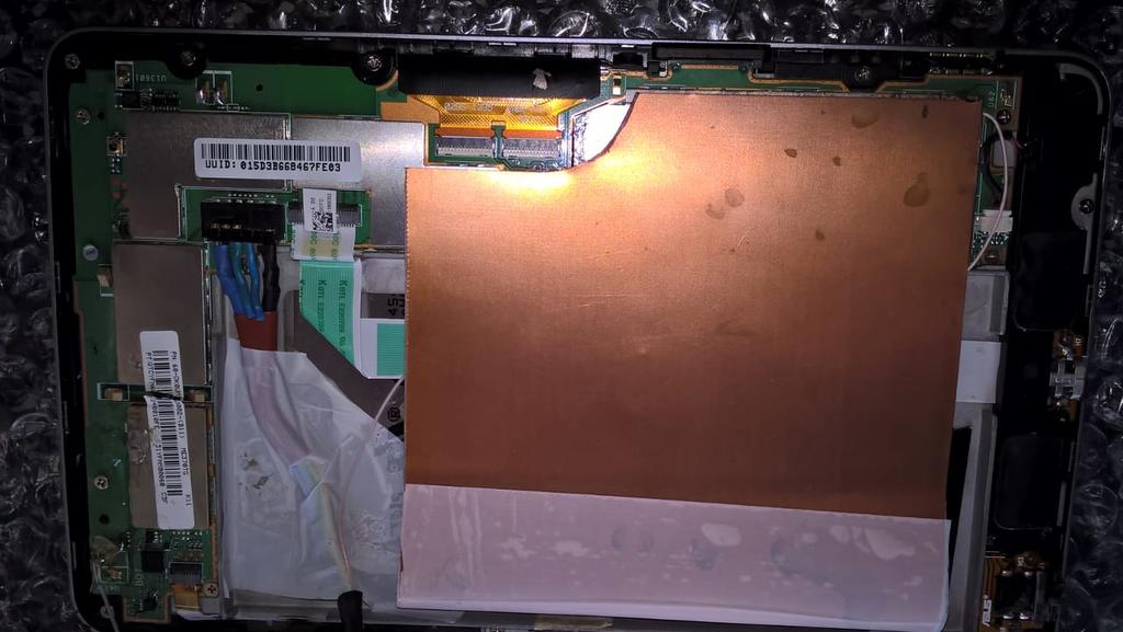

Сообщений: 11
Wolf_xp is on a distinguished road
Спасибо за ответ!
Сейчас конфигурация следующая:
На процессоре термопаста, на нее наложена фольга медная, и все это сдавлено крепко крышкой планшета, температурные режимы с радиатором и без, не изменились практически где то -2градуса
