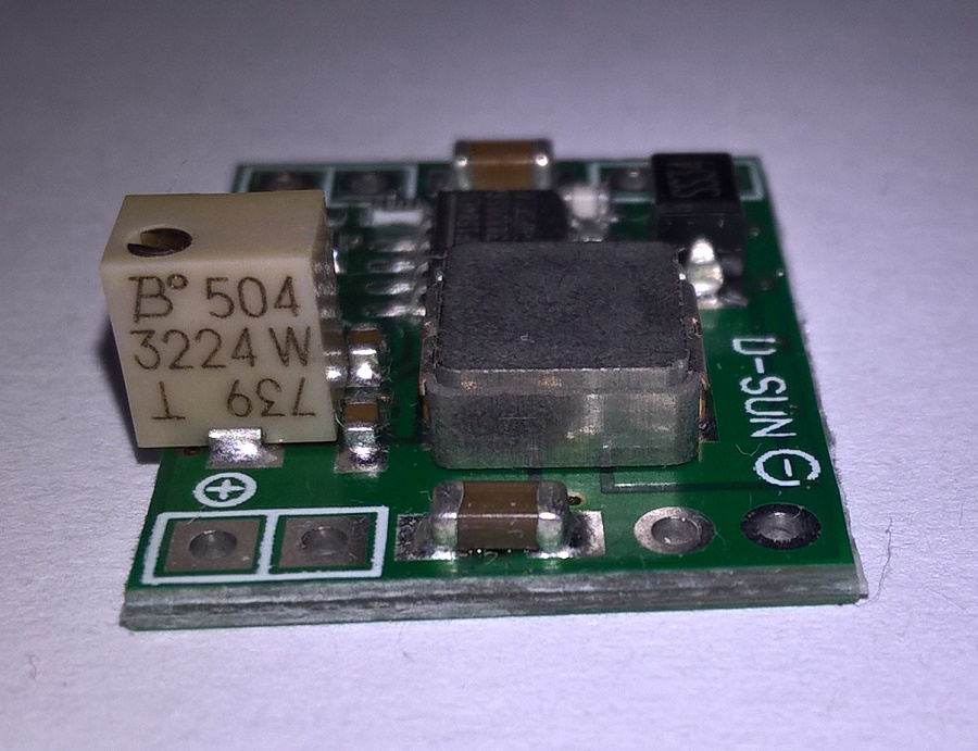

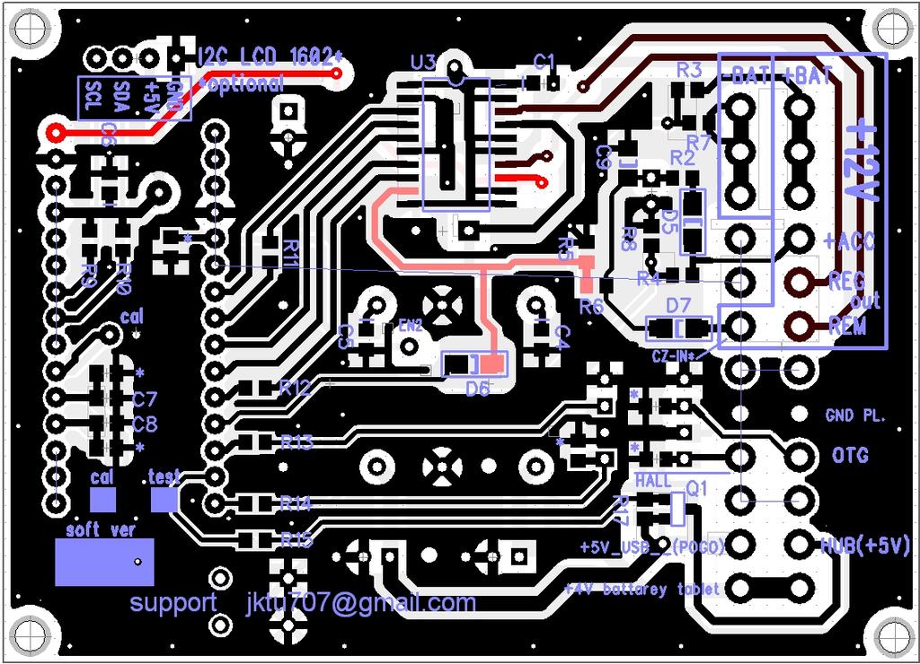

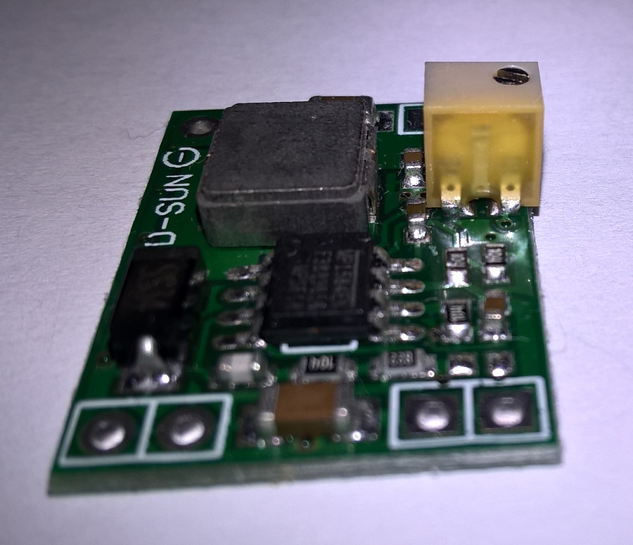

Ребят, нужны советы.
При сборке БП5mini есть такой момент, что управление дс-дс, который идёт на зарядку и на хаб происходит через предназначенный для этого производителем контакт на микросхеме преобразователя ( EN).
То есть нужно подпаяться к этому контакту на микросхеме. Это и есть тот проводок на фото.
Появилась мысль убрать выход +12В на видео регистратор и освободившийся канал включить на управление дс-дс зарядки и хаба, как это сделано в дс-дс, питающим батарею планшета.
Не вижу особой разницы в методе получения +5В для питания хаба. Оба варианта приемлемы. Зачем менять отработанную схему? Хотя "хозяин-барин". Я, например, знаю точно, что организовать питание планшета с необходимыми задержками можно на простом таймере с транзистором. Без ардуино и проца. А контроль за напряжением бортовой сети выполнять через контакт (EN) подобрав, соответствующим образом делитель напряжения. Ну это другая история. Каждый вариант БП имеет права быть.

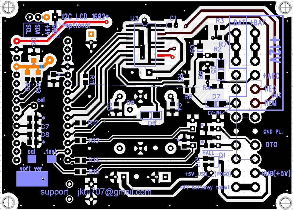

Одному надо 11,9в и 2 часа задержки, другому 11, 4 и 2 суток. А если ещё хочется поэкспериментировать с задержками...
Так что я без проца уже никуда, посмотри программу, там под тысячу строк кода. Причём эту логику ни одно аппаратное решение не повторит.
Обработанная и та, и та схема. Канал на батарею так сделан, просто подали питание через интеллектуальный ключ, дс-дс включился.
Мнение "Зачем менять отработанную схему?"засчитано.

Полностью согласен с тем, что запросы разные. Только нет секрета в том, что часть логики можно выполняться не блоком питания, а за счет софта установленного в планшете. Таскер прекрасно выключит планшет хоть через 2 минуты, хоть через 2-е суток, хоть через 2 месяца. Зачем "рубить" для этого питание материнки с БП?
Да, я тоже так думал. Пока зависший планшет за выходные не высадил мне аккумулятор, а ехать надо было срочно.

Не убедительный аргумент. Пошли "по второй кругу". Двумя постами выше сказано про использование контакта (EN). Он отключит питание планшета в аварийной ситуации.
Тут надо два круга объединять ))
С одной стороны имеем зависший планшет и аварийную защиту от полного разряда ( аппаратное решение), таймер на 555? для отключения каждого канала
С другой стороны - зависший планшет, контроль батареи( настраиваемое напряжение), контроль времени полного отключения ( настраивоемое).
Плюс мне нужно передергивание питания на хаб при каждом включении зажигания и хаба, независимый контроль REM с отключением через 30 минут при включении зажигания и не отключением при заведенном авто, ... ну и далее по списку ))))
К сожалению аппаратное решение давно не удовлетворяет моих запросов.
Хотя новичкам с минимальным бюджетом я иногда рекомендую поставить просто дс-дс и поездить, привыкнуть к кар-пс и понять, что им ещё не хватает, сам так полгода ездил.

...Я, например, знаю точно, что организовать питание планшета с необходимыми задержками можно на простом таймере с транзистором. Без ардуино и проца.
Как вариант имеет право на жизнь. Правда немного "громоздко" получается - на каждый управляемый канал нужно две микросхемы - таймера с обвязкой (одна на задержку включения, вторая на задержку выключения), плюс ключи для коммутации. А еще и "привязать" общую задержку на выключение во время кручения стартером... Мне - совсем не программисту проще использовать контроллер. Но, как правильно заметил - "хозяин-барин"... Вариантов исполнения может быть много и каждый выбирает конкретно под себя.
P.S. Я экспериментировал на микросхеме - таймере MIC 1555. И размер для меня подходящий, и обвязки минимум. Но остановился всё-таки на использовании контроллера...
