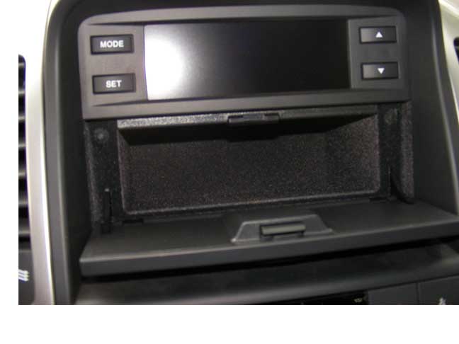

Собственно вчера спецом заехал сфоткал яЩик вживую.
По результатам замеров получилось что моник туда влезет идеально если коробочку
1. распилить
2. тупо вытащить. ---> так и будет видимо.
