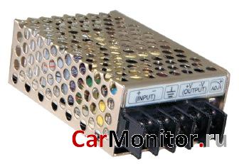

Уважаемые, а подскажите такой, значит, момент. Для питания монитора приобрел блок питания с гальванической развязкой земли... На блоке питающие выводы: земля, +12В и гальваническая земля. Землю и +12В - понятно куда - условно говоря на аккум, а вот гальваническую к чему цеплять - к точке кузова?

Гальваническую землю к потребителю, потребитель изолировать от земли авто.
Не понял... На блоке вход +/-, земля, выход +V/-V. На вход плюс/минус с аккума, остальное куда?

Вот такой блок питания с кармонитора
Никто не подскажет как правильно подключить???
