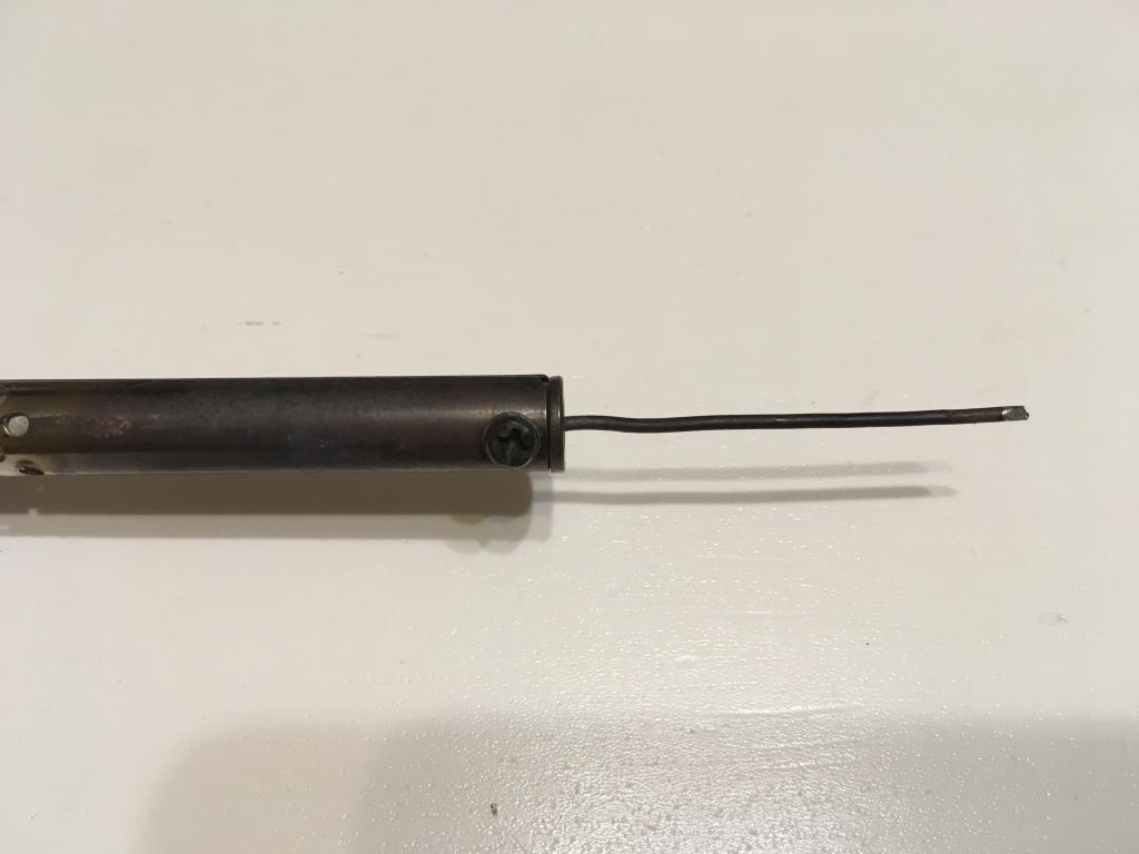

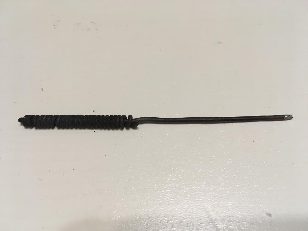

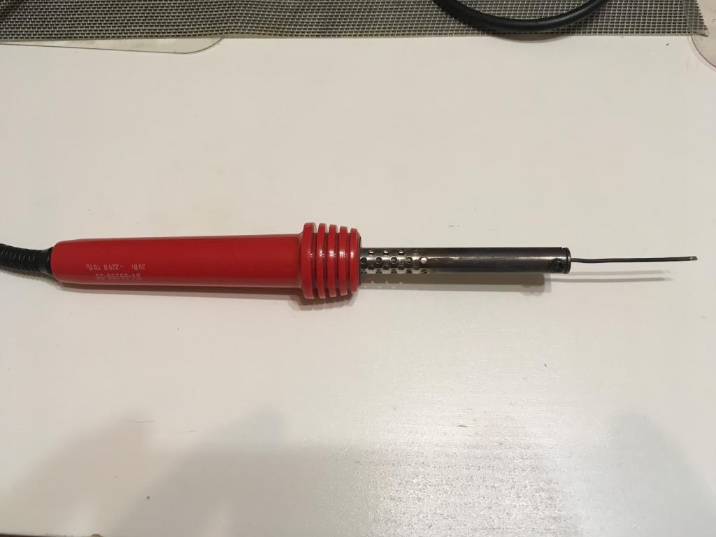

А я сделал из медной проволоки, но немного по другому. Уже который год smd’хи паяю. "Голь на выдумки хитра".

жало длинноватое. На паялку 10-15$ ( самый простой) жалко?

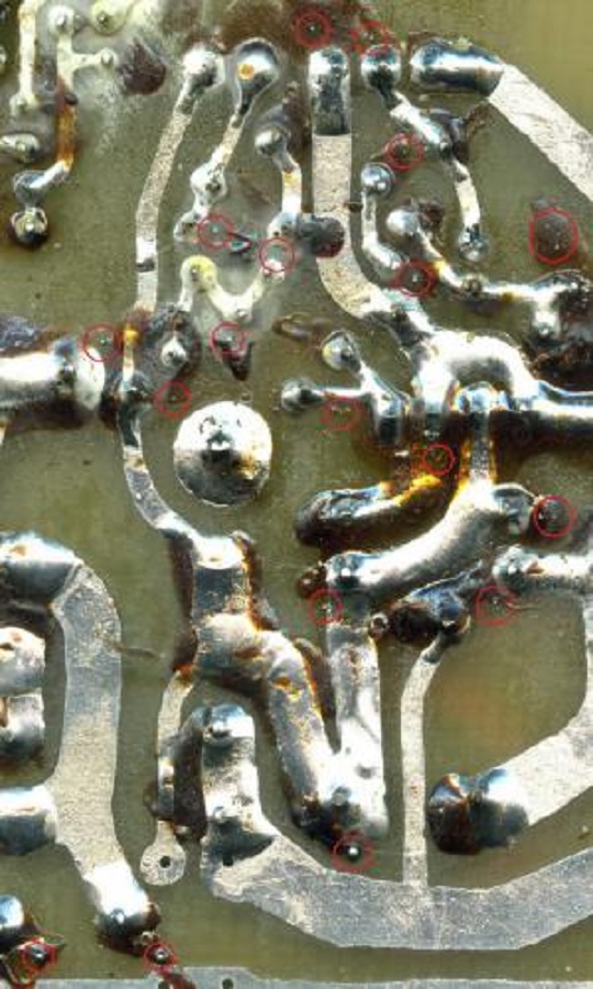

Мое мнение - любой флюс смывать необходимо! И даже остатки сухой канифоли. Просто можно под "наслоениями" не заметить микроскопические шарики припоя, приводящие к "коротышам", к тому же - достаточно сомнительные защитные функции, да и с точки зрения эстетики - чистую, отмытую плату гораздо более приятно держать в руках, чем залитую канифолью.
Не менее познавательно про отмывку флюсов.
