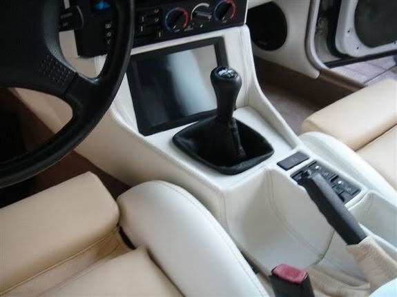

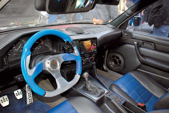

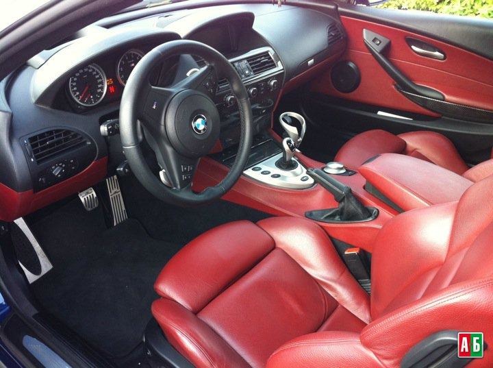

Варианты установки есть:
ID:	46939   Нажмите на изображение для увеличения
ID:	46940   Нажмите на изображение для увеличения
На одной фотке установлен почти так же как я и хочу, только ниже, на другой в самом низу, т.е. не удобно будет в него смотреть, больше отвлекаться буду, к тому же хочу сделать так - чтоб при Снятии планшета салон превращался в сток...
