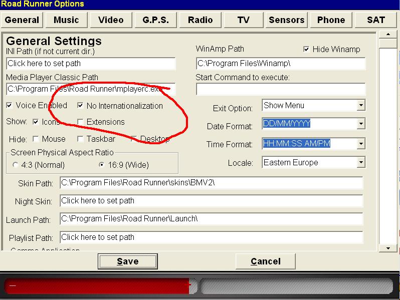

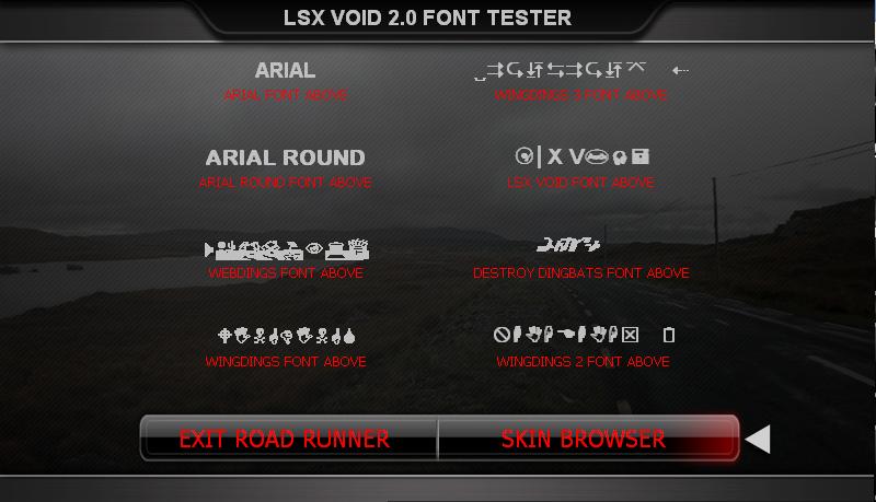

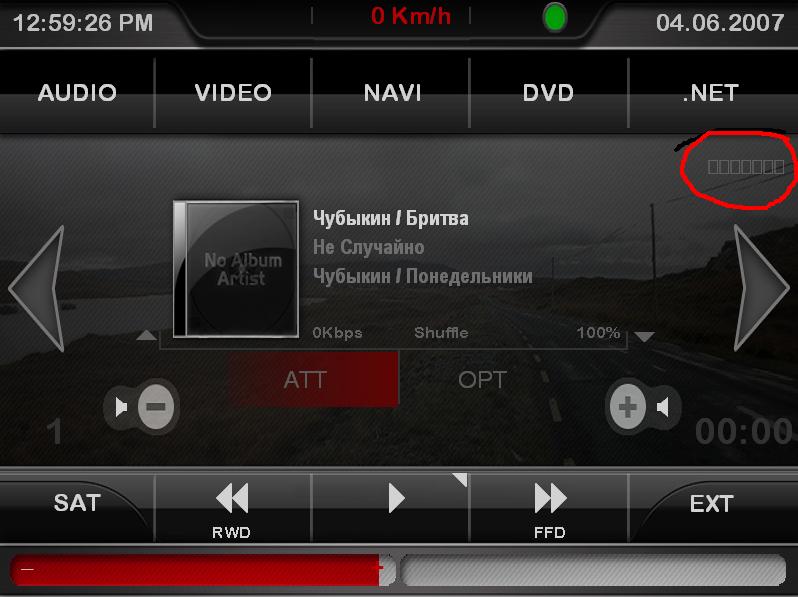

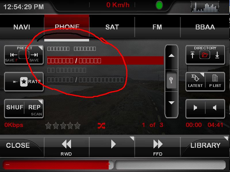

в обсчем не помогло...
удалил все шрифты с таким же названием как в архиве из винды поставил шрифты из архива...
замену в реестре делал еще в пятницу...
вот что имеем...

Нет, вы сами проявляете невнимательность, и тем не менее пытаетесь в невнимательности уличить людей, дающих вам полезные советы.
А невнимательность состоит в том, что, хоть вы и говорите, что прочитали весь топик про скин на mp3car.com, но видимо, пост №17 товарища Фронтеры вы каким-то волшебным образом пропустили... а там описано решение вашей проблемы...
Советы вам дают по поводу кодировок, потому что раз вы сказали, что прочитали ту ветку насквозь, то уж точно заменили название шрифта. А вы оказывается этого не сделали
Да и по вашим скриншотам видно, что вы шрифт, точнее его название, не заменили.

Ищешь в папке со скином файл LSXCOLORS.txt
В нем в самом начале задаются шрифты, которыми все отображается.
Те шрифты, которые там стоят по умолчанию, не имеют русских символов.
Меняешь тот шрифт в двух местах на Arial:B и наслаждайся.
Вот тут надо поменять:
Код:
/DEFINE FONT1 "Arial Rounded MT BOLD"
/DEFINE FONT2 "Arial Rounded MT BOLD"
ЗЫ. Но ведь ты писал, что всю ветку просмотрел!
