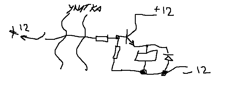

Сообщение от TransF Посмотреть сообщение
проблема в следующем:
при нажатии на сигнал, резко отваливается звуковая карта и пропадает звук
[/B]
Кнопка сигнала идет на сигнал сразу или через реле ? (обычно сразу...) как у вас ?
Через реле в блоке реле.
можно попробывать поставить ключик,который будит управлять реле,ключик (транзистор) вынести за улитку...

Сообщение от yuriy m Посмотреть сообщение
А поподробнее можно?

Что нибудь из этой оперы...
