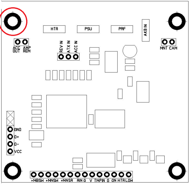

Провода питания на плату, как можно толще (2,5-4.0 квадрата). Попробовать поиграть настройками проги. Попробовать все "драйвера"- возможно, что плата жива, а дело в программе. И еще проверить выходное напряжение с блока питания, от которого питается плата - возможно идет просадка. Как вариант, чтобы исключить вариант "плохого" БП - притащить домой аккумулятор из машины и запитать от него...
И еще напомню про контакт хорошей "земли"- он на плате только в одном месте (это на всякий случай- вдруг забыл).
"Основная плата устройства не имеет специально выделенной «земляной» клеммы. Для соединения с «землей» используется левое верхнее крепежное отверстие."
