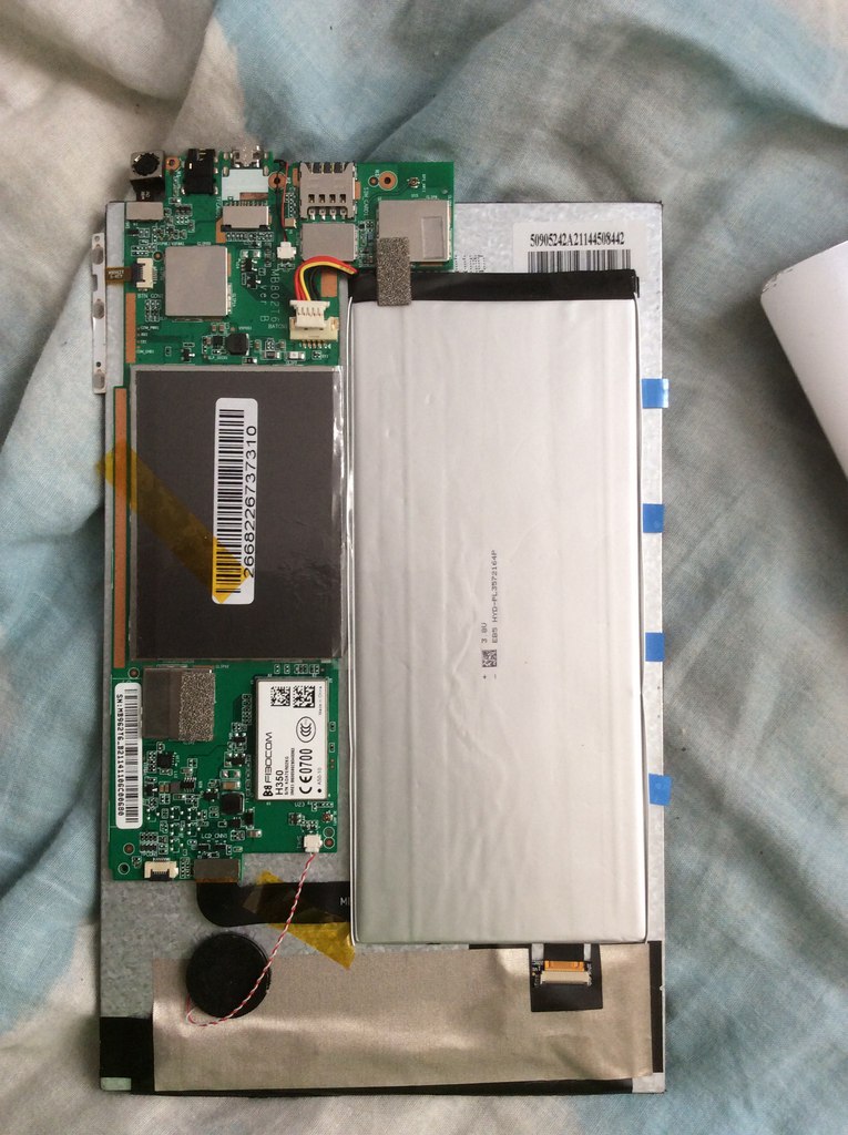

Спасибо! Просто я думаю сейчас как запитать похожий планшет Onda 961w. Через USB он не питается, точнее питается, но девайсы при этом не видятся, по этому ищу другие способы.
У меня там целый ворох проводов из аккума вылазят
+бат и -бат есть среди них?

Сообщение от ZugDuk Посмотреть сообщение
А как же он тогда работает

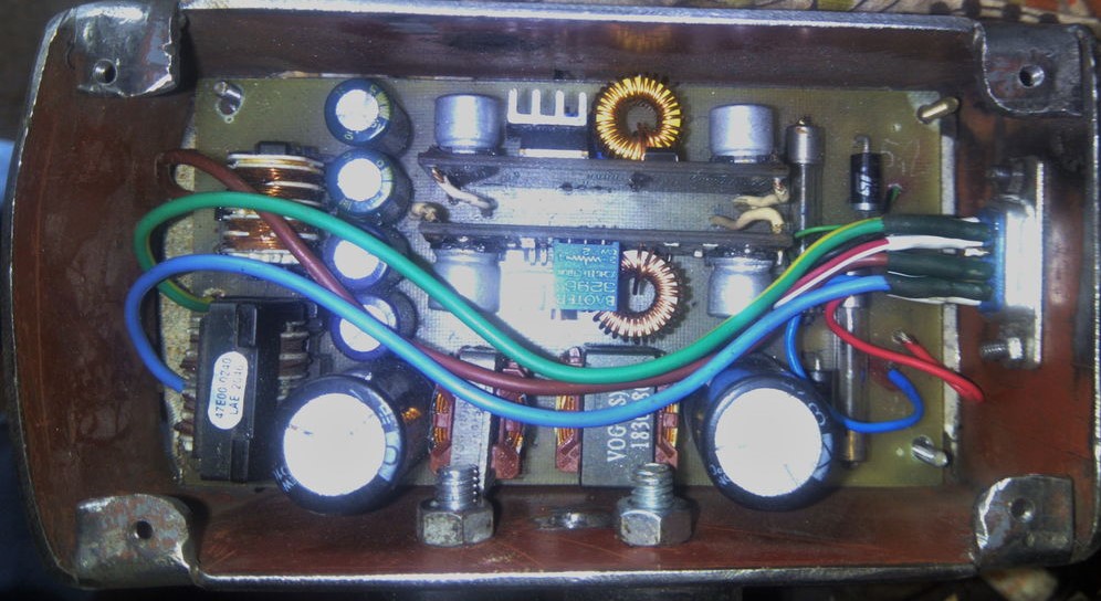

Никакого вороха проводов у Вас нет.Для того что бы не вести толстые провода производитель запараллелил по 2 тонких.Вот у Вас и идет по 2 м красным "+BAT" ,По двум черным "-BAT",а между желтым и черными проводами подключается терморезистор (для измерения температуры аккумулятора ,так как последний выброшен то и мерить температуру нет необходимости-не использовать).Подключайте блок питания 4.2в к местам куда через разьем идут красный и черный провод.Обязательно на выходе блока 4.2в поставьте предохранитель и супрессор,для защиты(как у меня на картинке).Я поначалу не поставил и случайно оторвал переменный резистор на платке бп.Итог на схему подалось 12в и сгорел планшет
Советую прежде чем выбрасывать батарейку с планшета проверьте будет ли он у Вас включаться от постороннего источника .Не у всех планшетов такое получается без танцев с бубном.Я поначалу хотел carpc сделать на "Teclast x98 air GPS" .Так он у меня после отключения батарейки и повторном подсоединении включался только после 15 минутного лежания в холодильнике

Эти dc-dc в самый раз подойдут.Я еще экспериментировал с dc-dc на микрухах lm2576 и lm2596.Так на них ввиду недостаточного тока в пиках потребления планшетом энергии ,планшет вырубался.Приходилось вешать кондеры большой емкости для сглаживания.А на заказанных Вами все работает без проблем.У меня еще все в металлическом корпусе и на входах и выходах висят LC фильтры и экранированные провода к планшу идут .Думал что смогу побороть ухудшение приема радио,но практически это не помогло(помоему сам планшет излучает помеху для радио ,а его заэкранировать невозможно).Так что можно ничем не обвешивать и упростить конструкцию блока питания ,а радио слушать при выключенном планшете.
