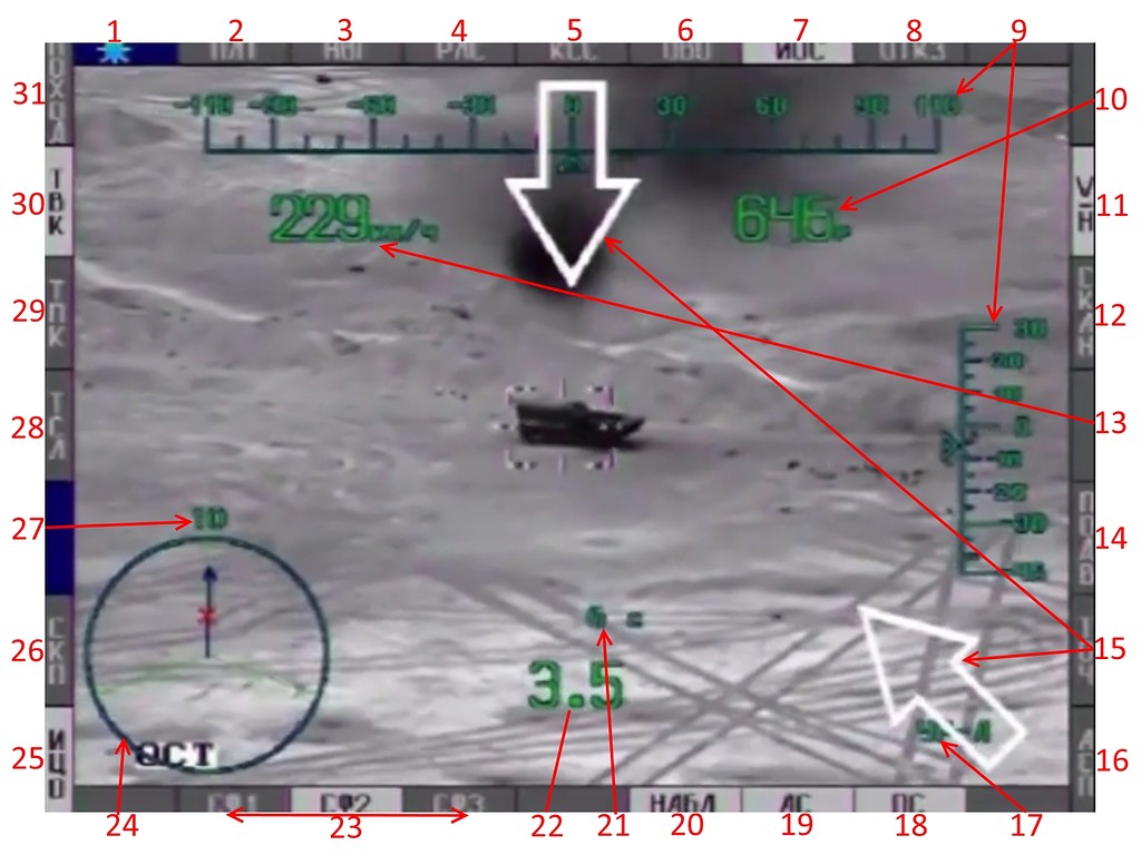

А чё скромничать, понты так понты и ставить информационный дисплей как у наших лётчиков и вертолетчиков. Правда им в небе проще т.к. дорог нет, перекрестков нет да и дорожных знаков тоже
Вот тут пилот вертолета Ми-28Н дал пояснения по индикации, отображаемой на МФИ, на примере видео Минобороны из Сирии:
1. Выбор кадра МФИ.
2. Пилотажные приборы.
3. Навигация.
4. Надвтулочная РЛС (пока не задействована).
5. Управление радиостанцией и получение шифрованных сообщений.
6. Кадр общего вертолетного оборудования, т.е. параметры работы двигателей редукторов и т.д.
7. Индикация обзорных систем (ОПС и ТПСЛ).
8. Контроль работы и отказов различного оборудования.
9. Углы визирования ОПС относительно оси вертолета.
10. Высота полета.
11. Индикация скорости и высоты в кадре.
12. Режим сканирования: ОПС будет двигаться справа налево и обратно.
13. Скорость вертолета.
14. Указание для машины типа цели: подвижная или неподвижная.
15. Индикация об облучении ПВО.
16. Переход в кадр выбора вооружения.
17. Используемая ПТУР "Атака".
18. Программное сопровождение цели. Когда цель теряется из виду и машинка сама по ранее известным параметрам вычисляет ее приблизительное местонахождение.
19. Автоматическое сопровождение цели.
20. Включение ОПС.
21. Время полета ракеты.
22. Дальность до цели.
23. Светофильтры.
24. Направление полета относительно визирования ОПС. Красный крестик - цель.
25. Режим внешнего целеуказания.
26. Увеличение скорости перемещения ОПС по визированию при нажатии на кнюпель управления.
27. Масштаб.
28. Обзорная станция командира вертолета.
29. Тепловизионный канал наблюдения.
30. Телевизионный канал наблюдения.
31. Походное положение ОПС, стеклами внутрь.

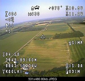

Сообщений: 636
Для коптеров есть OSD отдельное, микруха собирает данные с разных узлов коптера и добавляет их к изображению полетной камеры
45юаней
всего
Chaser продал
forester продал
Legacy продал

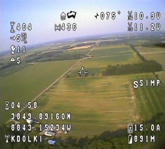

Сообщение от -=zds=- Посмотреть сообщение
Вложение 43351
45юаней[/URL] всего
В проге minicam данное наложение реализуется програмно....может ее стоит покапать?
Также можно вывести данные с ОВД
Вот меню настройки...выбор какие данные выводить, шрифты, размер надписей, цвет.
Также можно замутить Compass...накладывается поверх рабочего стола или любого изображения, то есть поверх всего, что есть на экране (попробуйте, делов на 30 сек)
