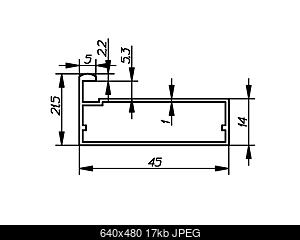

ну я имел ввиду влагу , пар ... ключевое "если" , прийдется по замкнутому кругу класть скотчь ,что как бы не оч удобно ,я тут подумал , есть у меня подходящей толщины скотч (я его не рассматривал , т.к. расстояние между тачем и матрицей получалось 0.6-0.8 мм ) теперь вы убедили мня в необходимости воздушной прослойки , НО этот скочь сильный пздц , марка tesla или teslo , держит мертво ,а уж коли его клеить по полному кругу так ваще навсегда , друг подогрел мне моток "термо изоленты" ,принцип тот же , только "клейкость" там никакая , в моем случае , бутерброд входит в паз 5.3 мм такого профиля :

прижимаясь сзади плоскостью 45-1 мм ,т.е. надо просто найти толстый плохой двухсторонний скотч и по кругу его проложить для полной герметичности .
