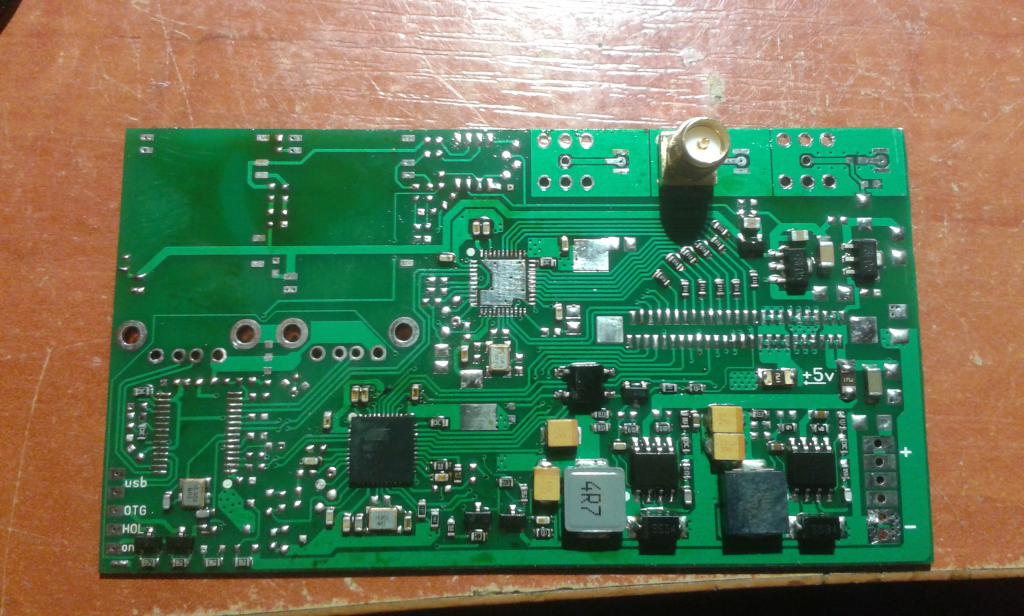

так, я не понял. У тебя под дросселями металлизированные отверстия и полигоны для охлаждения есть? Те же кис и кив их активно используют.
Конечно есть, под дросселями можно сказать практически что нет, но они почти и не греются , а вот под диодиком и микросхемой да.

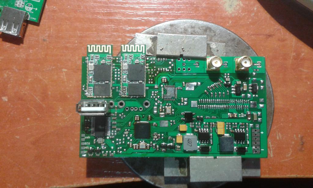

ДА ЛАДНО... Это плата внутренняя, ставится вместо акб. Но будет вторая внешняя. Между собой соединятся шлейфом будет . Вот там и 2704 и аудио процессор (пока не определился ,хотя имеются tda7313) и оконечник на PAL007 Это что касается звука. А так плюс дискретные ,аналоговые входа, выходы I2C , 1wire , возможно CAN и т.д...
Все на сегодня хватит паять...

А это типо состояние души... Хочется ,что б это действительно был компьютер ,а не просто мульти-медио.
А тем времени, всеж жаба душит и еще немного попаял...
а чего ты юсб вот так отдельно, по одному? Я б как на материнке, 2хэтажный юсб ставил, взять с дохлой матери на любой комп фирме.
Старый 14.03.2016, 00:49   #20
yuriy m
Регистрация: 13.11.2011
Город: Гомель BY
Регион: 03
Машина: Гольф2 -> Lancia Zeta
Сообщений: 376
Если открывал нексус 2013 lte, то там над АКБ еще и шлейфы идут... Все высокие элементы как USB разъемы и RF коннекторы для выносных антенн , расположенных между шлейфами.. Так, что здесь все рассчитано с учетом пространства...
Зы. Распаял usb hub и одну отмегу 32u4 . Проверил - флешки читаются атмега тоже видится ,пока ошибок нет и это радует..
