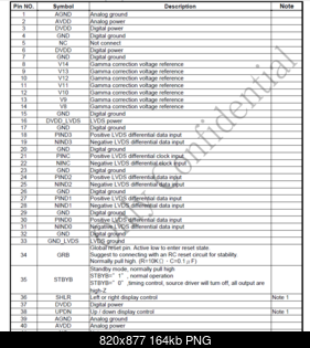

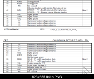

Хотя, вот сейчас полазил и походу оригиналом является одна из трех матриц от Чунгвы: CLAA090NA01CW (02CW и 05CW). Но даташитов все равно нет на них...
Хоть чунгвы иногда и блещут оригинальностью, но у этой матрицы судя по всему распиновка схожа с другими их детищами, т.е. такая:
Судя по переходнику, матрица включена в 8-битный режим

Да он даташит если что и не очень то нужен. Главное - сверь, плз распиновку по переходнику. Если она - то по крайней мере один страждущий будет счастлив (в теме по соседству).

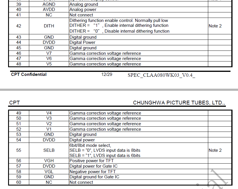

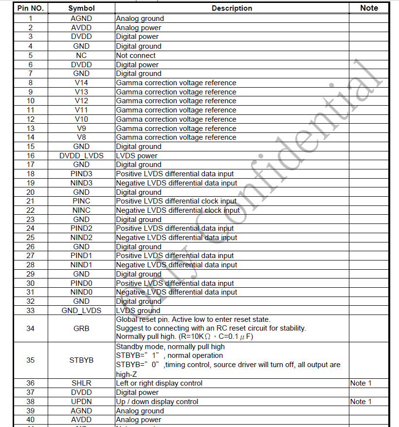

По землям совпадает распиновка. Гамма-коррекция реализована пассивом на плате-переходнике (на фото резюки с кондёрами по краям платы).
По питанию - аналогично. Всё сходится. Кроме StandBy. Он не звонится, как будто в воздухе висит.(а может, пропустил просто)

Главное - чтобы не на земле был. А в этой матрице его вообще может не быть, просто пустой пин. Но в любом случае для чунгвы правильно - лог."1"
