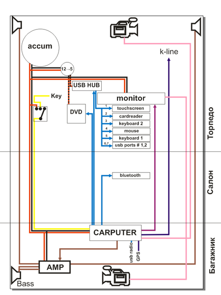

Мать приехала из ремонта, вернее ее заменили.... Все как ни странно запустилось и заработало, правда моник в разборке - отдельными платками.
Панелька еще в "оформлении" - жду не дождусь. Как ни странно встала проблемка с покупкой 4 жильного провода для удлинения УСБ-магистрали багажник - торпедо. Хочется с экраном, и без разъемов (в смысле просто провод, а не шнурок - я сам отрежу скока надо) - нигде не найду подходящего. Но буду искать. Интересно витая пара пойдет? А пока накидал себе схемку расположения элементов и их соединения для того что-бы не забыть проводочек пробложить.
Легенда:
красный +12
черный - земля
желтый - АСС
голубой - USB
фиолетовый - VGA
синий - COM
розовый - коаксиал
коричневый - акустика
Зоны автомобиля показаны условно - блютус адаптер скорее всего поселится под задним сиденьем на стандартном USB удлинителе ввиду того, что места в хабе уже нет. 2 клавиатуры потому, что одна нормальная, а другая распотрошена на мультимедиа управлялку. Передние колонки - в дверях. Аккум под капотом

...Как ни странно встала проблемка с покупкой 4 жильного провода для удлинения УСБ-магистрали багажник - торпедо. Хочется с экраном, и без разъемов (в смысле просто провод, а не шнурок - я сам отрежу скока надо) - нигде не найду подходящего...
В Москве вообще както печально с кабельной продукцией в розницу, икал качественный видеокабель RG58 75ом, тот что по случаю в Питере прикупил кончился - пока так и не нашел. Проще 5м удлинитель прикупить, нормального качества, есть даже активные. Или если не хватит длинны, и хочется без промежуточных соединений можно 10м ВГА удлинитель использовать. IMHO

А витая пара пойдет стандартная сетевая? мне как раз надо 2 усб проводочка:
1- на хаб.
2- на сидюк.
И если распаивать, то как: 1 пара питалово, 2 пара данные - так?

Хамовский кабель в никсе 5м 150р, попроще втрое дешевле.
В дешовом под защитной оболочкой - экран из фольги, под ним голые жилы экрана и четыре провода, перевиты все вместе, шаг около 10 см. В более правильном и дорогом, кроме того что там белый и зеленый перевиты между собой ( примерно как в сетевом), других деталей не помню. Так что из витой экранированой может и выйдет, особенно если под рукой есть . Только провод там одножильный, при вибрациях быстро сломаеться может. И я бы для каждого порта отдельный брал.
Стандартная UTP Cat5e (Cat6) не подойдет однозначно, потери будут большие. Может подойти S/FTP Cat.5e Enhanced, это экранированная витуха для внешней прокладки.

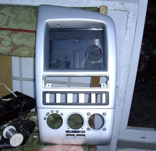

Появились новости по проекту...... разные.
1. Поэкспериментировал с проводами - дешевые отстой.... Жалко Hama в наличии небыло. Поеду в Nix.
2. Многодневная борьба Дена с моей рамкой окончилась полной победой Дена! УРА! Вот результат - см. вложение.
3. А теперь о плохом - вчера накрывается моя матрица - просто не включилась (подозреваю мелкую, которая проникла на балкон и совершила деверсию)! Мало того в попытках починить (тлела надежда, что отшел какой-нить шлейфик) - я грохнул тач! Короче рамка есть - встраивать нечего! Второй день в трауре.
Львович правда меня успокоил и обещал помочь с зап. частями, которые не разорят меня. Спасибо, Андрей!
А пока занимаюсь выпиливанием панельки под энкодер, кнопочки и усб порт.

Рамка ЗАЧОТная Артур, ждем дальнейших воплощений

Арт молодеец!! Зачёт! Отличная рамка!!

приветствую коллегу по гимморою
рамка тожа понравилась
