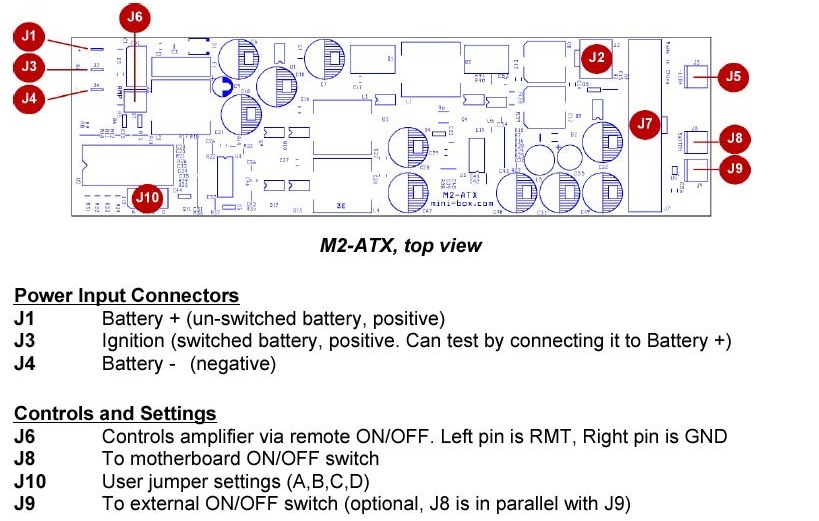

Старый 12.10.2015, 18:52   #13
sergeyvolk
Регистрация: 13.10.2010
Город: Волжский
Регион: 34
Машина: Peugeot 308sw
Сообщений: 81
sergeyvolk is on a distinguished road
А J8 к матери подключил?

Старый 12.10.2015, 19:14   #14
mizunov
Регистрация: 08.03.2014
Город: туапсе
Машина: honda odyssey 2004
Сообщений: 61
mizunov is on a distinguished road
Сообщение от sergeyvolk Посмотреть сообщение
И подключал и отключал. Такое ощущение, что этот J8 где-то в мозгах БП закорочен.
mizunov вне форума   Ответить с цитированием
Старый 12.10.2015, 19:26   #15
sergeyvolk
Город: Волжский
Регион: 34
Сообщений: 81
Сообщение от mizunov Посмотреть сообщение
Все полностью разобрал и проверил. Ситуация такая:
-джемпер в первом положении
-даю "+" , диод на материнке загорается и сразу тухнет
-даю "+" от замка зажигания, через 5 сек. запускаются кулеры и все!
-выключаю зажигание, где-то через 40-50 сек. кулеры останавливаются, диод на материнке не загорается..
Но он так и должен работать. В твоём случаи не стартует мать. J8 это кнопка для матери pw. А четырёх пиновым соединил мать с м2-атх?
sergeyvolk вне форума   Ответить с цитированием
Старый 12.10.2015, 19:31   #16
mizunov
Город: туапсе
Сообщений: 61
Четырёх пиновым соеденил. Мать пробовал другую-все то же самое.
