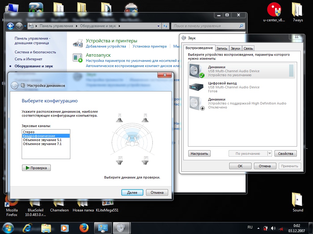

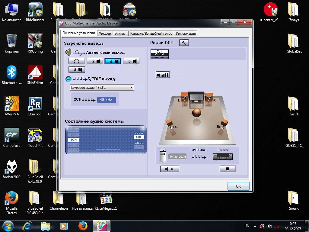

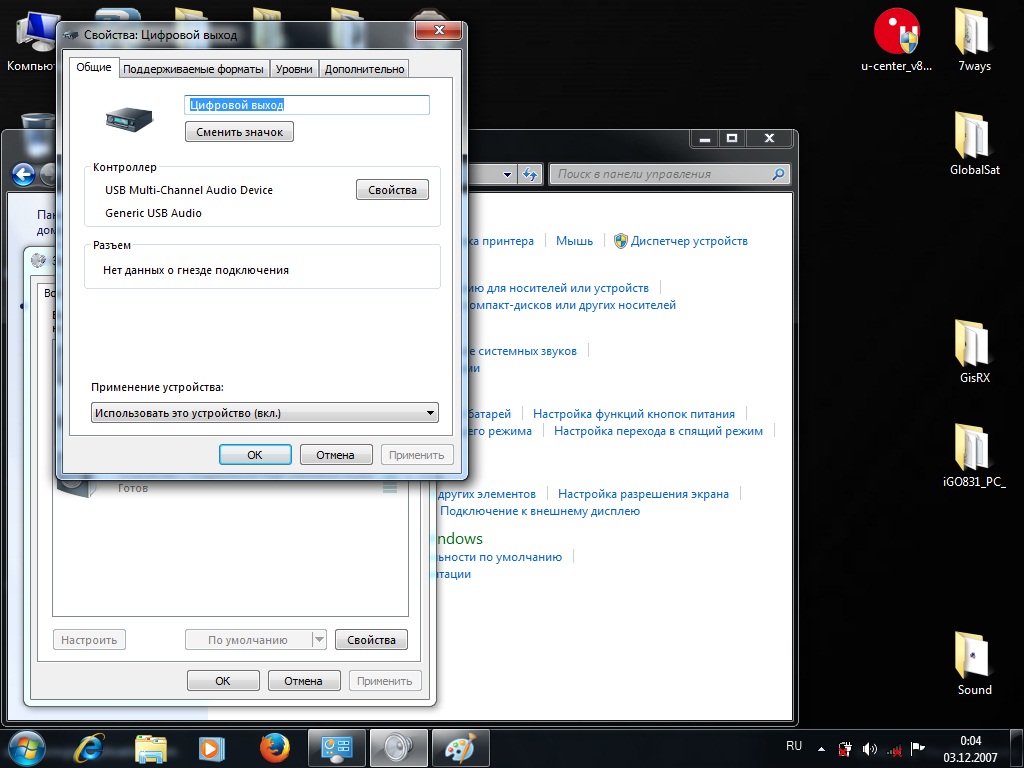

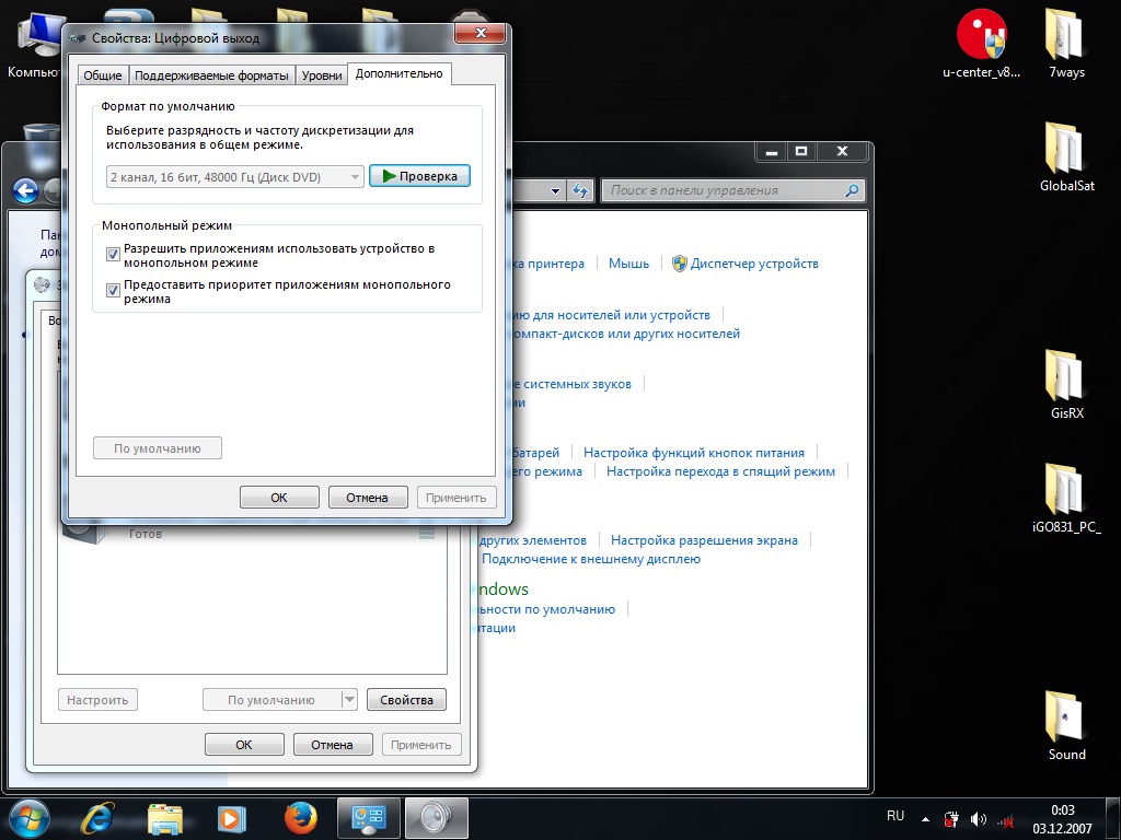

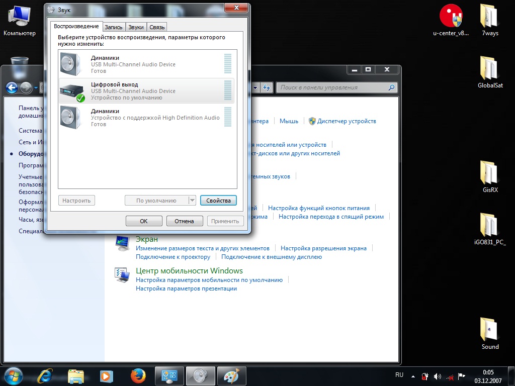

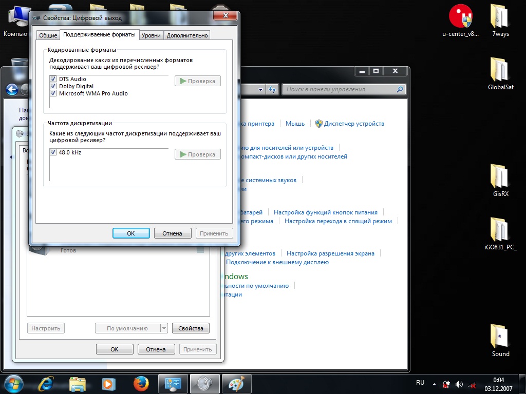

Вчера вечером установил кое как программку для этой звуковухи, на 7-ке пошла только в режиме совместимости с ХР пак 2-й. От Асуса не пошла программа требует подключения именно своего устройства. Выкладываю скины, как сначала дрючился без установленной программы(она кстати визуально появляется только в трее, в пуске ее нет) хоть в устройстве "динамики" и появлялась настройка квадро, но на задний выход сигнал не шел, и последний скин настроек через программку. Но, одно большое но, для тестов я подключал к выходам звуковухи стереоусилитель, поочередно, на перед - на зад. и при тестировании, когда на последнем скрине тыкаю мышкой на динамик, допустим правый передний, усилитель на переду - появляется тест сигнал с правой колонки - все ОК, тыкаю в правый задний - опять появляется тест сигнал с колонки, с небольшим эхом, хотя усь остался подключен к переду, то же с точностью до наоборот происходит и когда усилок подключен к заднему выходу. В итоге получается, что в этом режиме музыка играет отдельно с переда или с зада с каким то эффектом то ли эха, то ли очень похоже на эффект расширения стереобазы, пока не пойму...

А где сама программа от звуковухи...я только вижу, что ты пытался силами винды разрулить многоканальность...но пока ты в звуковухе не переключишь вход-выход в многоканал, то винда своими силами, не разложит как положено каналы.
И почему ты выбрал квадро?.....нужно было выбрать объемное звучание 5.1(6 каналов).....может и по этому у тебя идет эхо, так как квадро это по сути дело, то же стерео 2.0, только разложено в 4.0.
А кажется увидел...внизу(на твоем скриншоте) это и есть программа?

Да я понимаю, что такое квадро, псевдоквадро(которое мне и нужно, т.к источник звука стерео - коип, а в авто четырехканальная система). Мне не понятно почему при проверке настроек играет не отдельно каждый динамик канала, либо левый либо правый, а сразу пара перед и зад. И да программа и настройка-проверка режимов на последнем скрине. И еще схема квадро у sirota немного не корректная, это может раньше так было, сейчас стерео сигнал сразу пускается на декодер стерео-квадро, а потом по усилкам, декодер делает всякие эффектные задержки, вращения фаз и звук становится ну прям квадро

У тебя два устройства лишних включены в виндовом микшере, одно отключи сразу, другие пробуй по одному.
Отключаются правой по устройству, Свойства, Отключить. Должно остатся одно устр-во, имхо.
