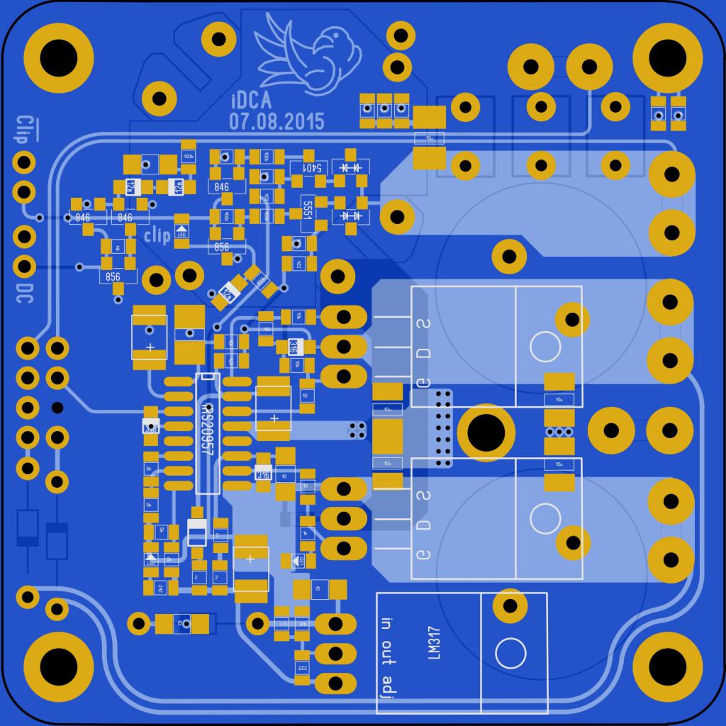

Прикинул, что более универсально будет БП отдельно, усилители отдельно.
усилитель - размер 62х62, мощность от нарпяжения питания, схемотехника nCorestyle БП 60х125мм, резонансник, около 600 ватт получается запихать.
Nissan вне форума   Ответить с цитированием

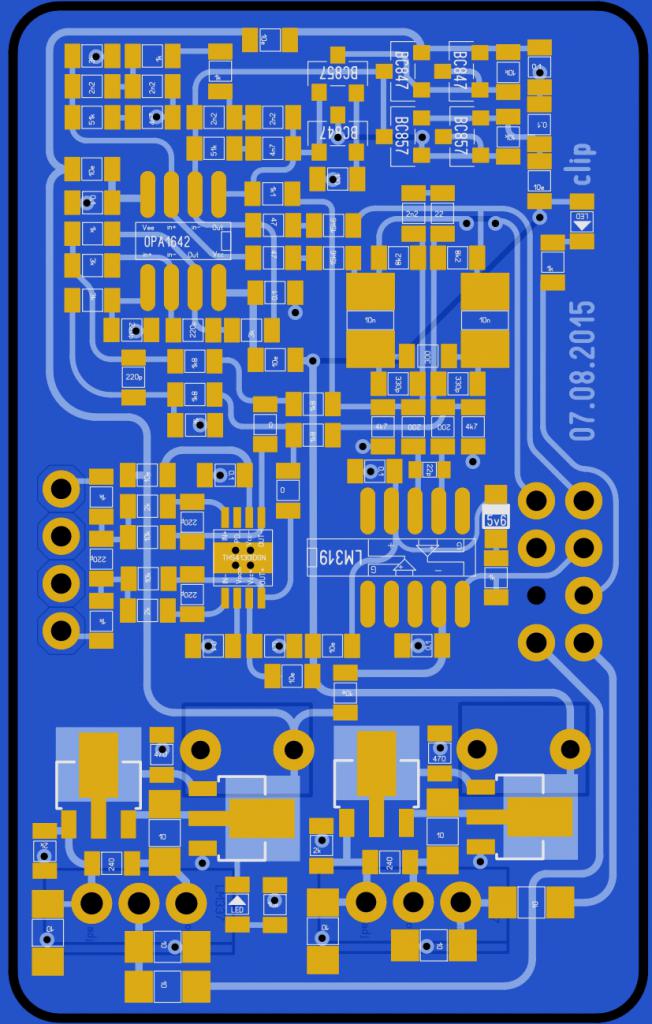

Модулятор и инвертор усилителя.
Занимаюсь блоком питания.
ID:	40684   Нажмите на изображение для увеличения
