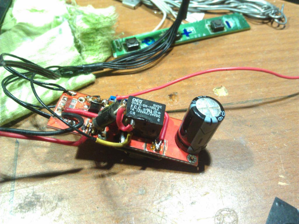

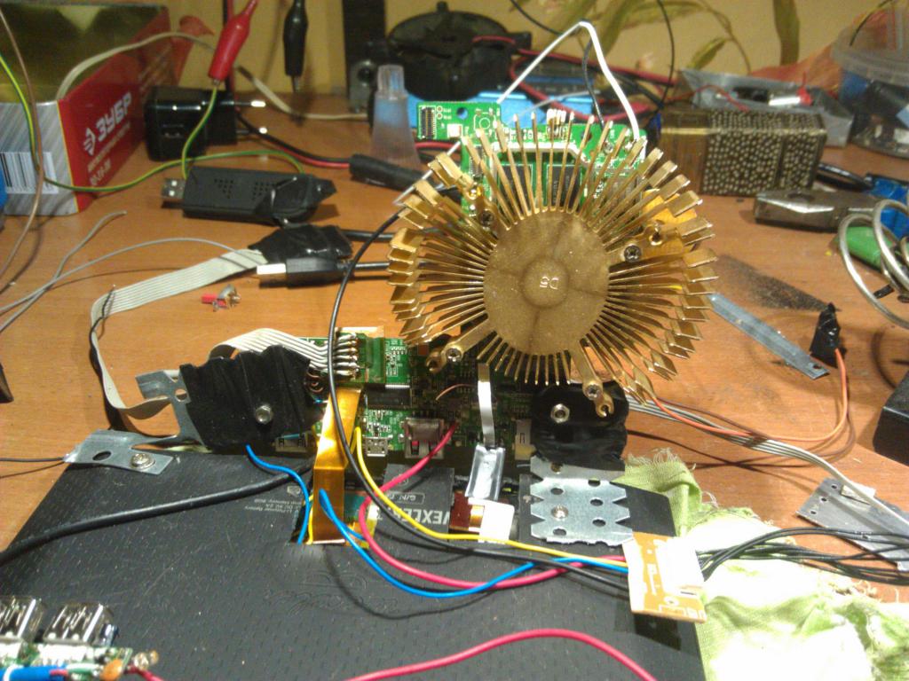

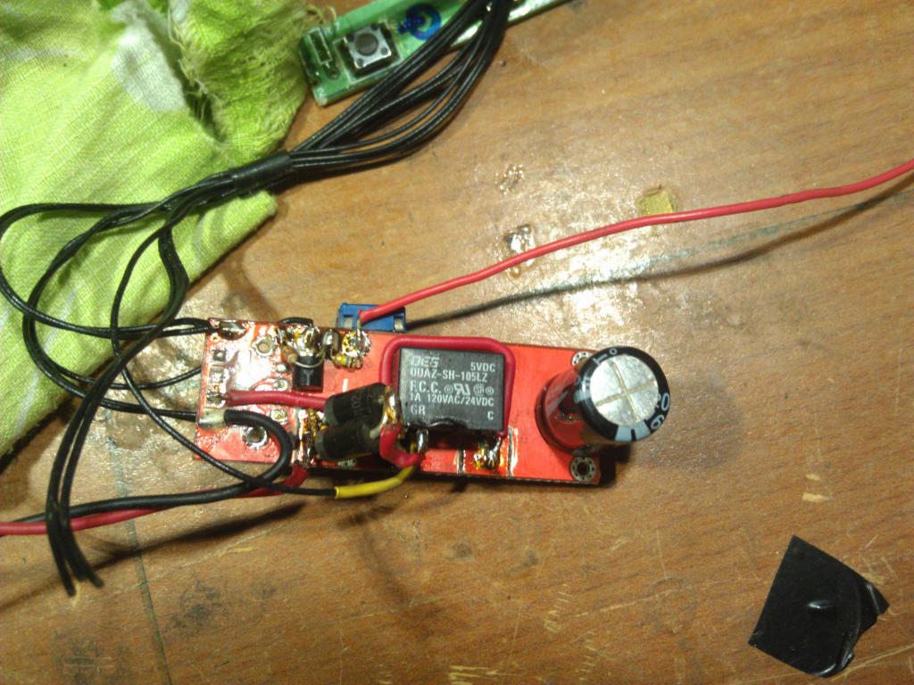

Aото нового радиатора и плата Киса с обратной стороны вырезаны дорожки и напаяна схема управления хабом на маленькой релюшке и комутацией наушников через транзистор

Опять смотрю и думаю "Какая странная плата нексуса" ))
Жестко вы его распотрошили. Я думаю просто обдув поставить.

Сообщение от RyuuKiiroi Посмотреть сообщение
так это же не нексус)) А векслер 7Т http://pccar.ru/showthread.php?t=18699
На счет обдува, не уверен так как вентилятор в машине быстро забьется всяким мусором. Поэтому тут лучше пасивное охлаждение

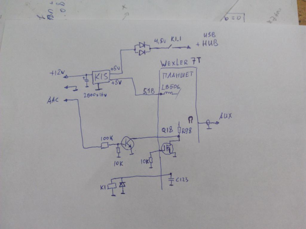

Набросал схемку питания планшета + включение USB хаба и активация по ААС

У вас напряжение не перепутано?
Какое Вам не нравится напряжение? Контроллер питания планшета сделан на микросхеме bq24160, которая может питаться от 3х источников
1 DC-5-10В
2 USB 4.5-6В
3 от батареи 3,2-4,2В
Включение планшета без батареи возможно лишь при подключении на вход DC (5-10В), что в моей схеме и реализованно.
Поэтому используется всего лишь один преобразователь на все!

4.5 идет на хаб, а на планшет 5.1, я бы наоборот делал. Напряжение заряженной батареи планшета 4.3В

RyuuKiiroi
Вы предыдущее сообщение внимательно прочитали? Включение планшета без батареи возможно только по входу DC, там не нужно 4.3В

Здесь же у вас написано.
Сообщение от fedor5800 Посмотреть сообщение
Для питания, требуется 2 преобразователя, один на батарею не больше 4.2В другой на юсб, для определения вкл. ААС.
У меня все запитано, через один преобразователь КИС на 3А.
Выключать экран можно по любым условиям (наушники, блютус, юсб) . Эта функция по сути и не нужна, все можно настроить через планировщики.
Мне непонятно зачем на контроллер идет 5.1, на хаб 4.5, а АСС у вас по схеме отдельно.
