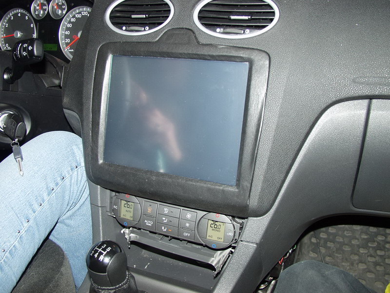

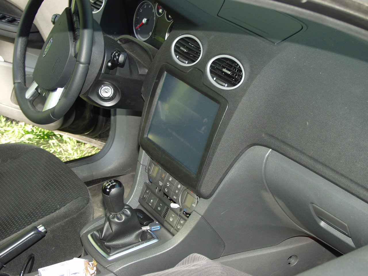

Немного с опозданием начата примерка на машину.

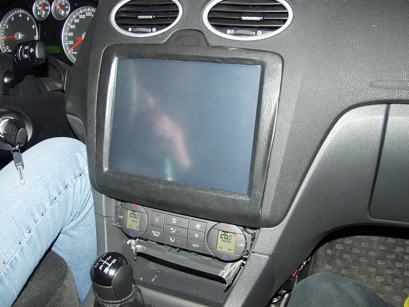

А вот уже на природе смотрю "Я робот"
