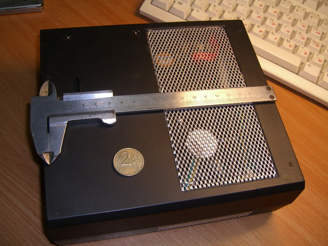

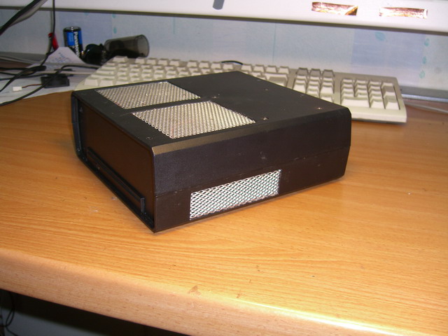

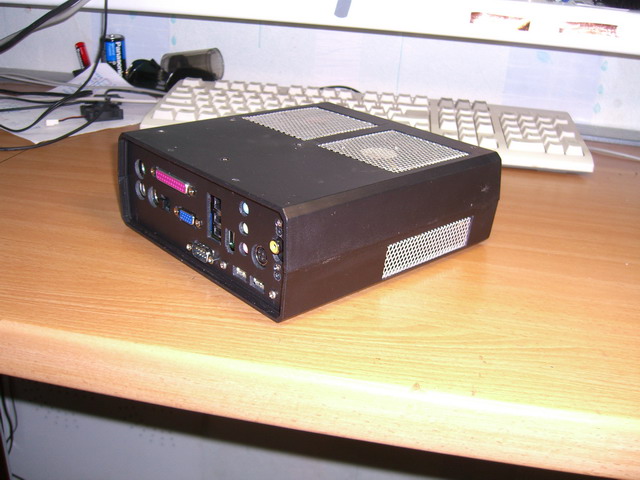

Sem_
Аватар для Sem_
Регистрация: 30.03.2006
Город: Moscow
Сообщений: 321
Сообщение от casper Посмотреть сообщение
Sem_ А у тебя корпус прям как у меня тока я его немношко укоротил.
Не понял, какой корпус ты укоротил? У меня материнка MiniITX (17х17см) - и та почти впритык туда влезла!!!
Поясни, какой корпус ты укорачивал
А я тем временем врезал дополнительные вентиляционные решёточки. Для тестового пользования пойдёт, а для инсталляции придётся прорабатывать как следует систему вентиляции - проц мощный, когда его нагружаешь как следует, тепловыделение прёт - мама не горюй...
Пробовал запускать два фильма одновременно с разных источников, плюс ОЗИ, плюс видеозахват (правда, с одной камеры). Температура сразу ползёт - не стал проверять, до какой доползёт - выключил...
А если музыку послушать плюс ОЗИ и камера - выше 43 градусов не поднимается... Что радует

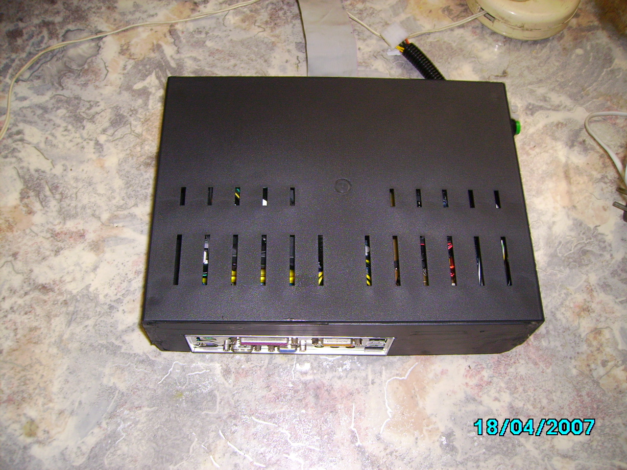

Сообщение от Sem_ Посмотреть сообщение
Я укарачивал высоту.
Я чуть ошибся у меня кормус как раз для mATX 25х25.(да и такой запокованый валяеться)
Да вентеляция у тебя хорошая.
