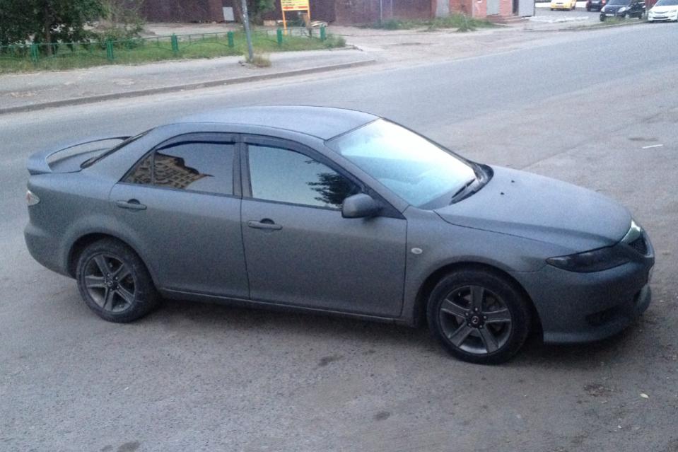

Перекрасил машину, не как хотел в белый.
Покрытие раптор (серый металлик) мелкой шагренью.

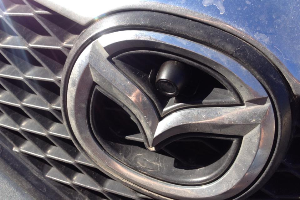

С подиумом под фронтальную камеру не стал замарачиваться, тупо на решётку радиатора прикрутил, потом может вставлю туда заглушку с отверстием под объектив.
Камеру заднего хода врезал в ручку багажника.
Боковые пока хз куда лепить.

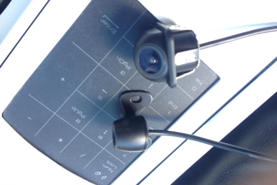

Камеры дешманские, по две сотни каждая.
Десятка два моек авто пережили, морозы пока не знаю, угол обзора фронт 170, тыл 180, боковые 180.

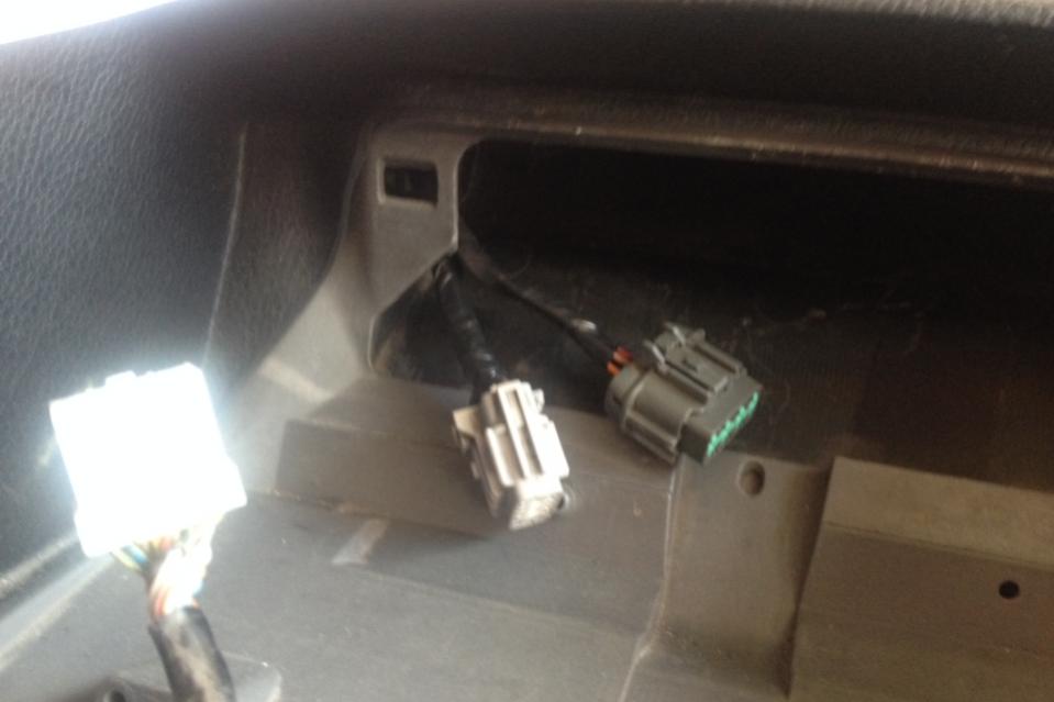

Монитор имеет два AV входа.
Камеры подключил по две на один канал.
1-й канал фронт/тыл, переключается кнопкой, фронт постоянно, тыл при включении задней скорости, так же можно вручную переключить.
2-й канал левый/правый борт, переключаются так же с кнопки через блок реле.
Проводку аккуратно вывел через разъемы.

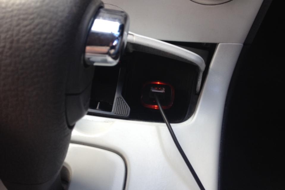

Единственное не стал заморачиваться с док станцией, а просто переделал USB розетку под свои нужды.
Так проще, любую модель телефона можно подключить.
