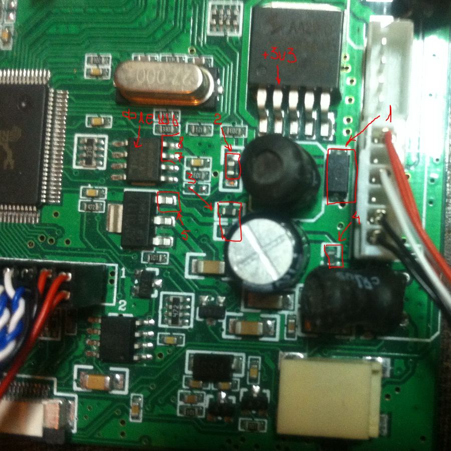

Сообщений: 2,033
Значит так, детали под номерами 1,2,3,4,5 выпаять или поднять с одной стороны, флешку тоже лучше выпаять. Впаивать новый стаб. и пробовать без всего, резисторную сборку около стаба тоже лучше пока удалить. Перед впаиванием нового стаба прозвони второй пад на плате с другими падами стабилизатора, если все сделаешь правильно, на второй ноге должно быть 3,3 вольта. Сделаешь напишешь.

Прежде чем дальше издеваться над платой (пока она вообще в хлам не превратилась), достаточно сдуть стабилизатор и ткнуть тестером в режиме измерения сопротивления между контактом 2 стаба и массой. При живых чипе и флэши должно быть сопротивление примерно около 1кОм, при мертвых - менее 10 Ом. Если второе, то приподнять 7 и 8 ноги флэши (Windbond 25Х40) и снова померить. Если сопротивление все так же - чип "готов". Вот и вся наука.
