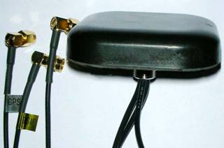

VSM1
Регистрация: 29.06.2007
Город: Киев
Машина: TOYOTA FG
Сообщений: 12
VSM1 is on a distinguished road
Шото здесь совсем тихо
Кто разбирается в антеннах, дайте хоть какой-нибудь ответ
Вот антенна, подойдет или нет
Совмещенная GPS/GSM/WiFi антенна
Совмещенная GPS/ GSM/ WiFi антенна Модель AN- GPS/ GSM/2400-01
Описание
Диэлектрическая антенна
Центральная частота Fo 1575,42 ±3 МГц
Ширина полосы пропускания ±5 МГц
Коэффициент стоячей волны по напряжению ( VSWR) 1,5 : 1
Входное сопротивление 50 Ом
Правая круговая поляризация ( RHCP)
Максимальное усиление (относительно заземленного экрана 7х7 см) не менее 3 dBi
GSM Антенна
Диапазон частот (МГц) 824-894 / 880-960 / 1710-1990
Ширина полосы пропускания 70 / 80 / 280 МГц
Коэффициент стоячей волны по напряжению ( VSWR) 2.0 : 1
Коэффициент усиления
на частоте 850 МГц 2 dBi
на частоте 900 МГц 2 dBi
на частоте 1800 МГц 1 dBi
на частоте 1900 МГц 1 dBi
WiFi Антенна
Диапазон частот (МГц) 2400 -2500
Коэффициент стоячей волны по напряжению ( VSWR) 1.5 : 1
Коэффициент усиления 2.15 dBi
Вертикальная поляризация
Малошумящий усилитель, фильтр
Коэффициент усиления МШУ (без кабеля) 28 dB
Коэффициент шума МШУ 1,5 dB
Характеристики фильтра:
ослабление на частотах ±20 МГц от Fo 7 dB
ослабление на частотах ±50 МГц от Fo 20 dB
ослабление на частотах ±100 МГц от Fo 30 dB
Коэффициент стоячей волны по напряжению ( VSWR) менее 2
Питание
Напряжение питания ( DC) 2,7 В / 3.0 В / 3,3 В / 5,0 В / 3-5 В / другие
Максимальный потребляемый ток 11 мА
Механические характеристики
Вес менее 240 г.
Размеры 70х 70х 14 мм
Кабель GPS RG174
Длина кабеля GPS 2 м. / 5 м. / другая
Разъем GPS SMA / SMB / SMC / BNC / FME / TNC / MCX / MMCX / другой
Кабель GSM RG174
Длина кабеля GSM 2 м. / 5 м. / другая
Разъем GSM SMA / SMB / SMC / BNC / FME / TNC / MCX / MMCX / другой
Кабель WiFi RG174
Длина кабеля WiFi 2 м. / 5 м. / другая
Разъем WiFi SMA / SMB / SMC / BNC / FME / TNC / MCX / MMCX / другой
Установка отверстия под винты
Цвет черный
Условия эксплуатации
Диапазон рабочих температур -40°С … +85°С
Диапазон температур хранения -45°С … +100°С
Вибрация (синусоидальная) 1 g на частотах 10…50 Гц
Относительная влажность 95…100 %
Водонепроницаемость 100 %
При заказе указывать:
1. Номинал напряжения питания.
2. Длину кабелей.
3. Типы разъемов.

То же хотелось бы услышать мнение по этой антенне.Сколько стоит она кстати?
