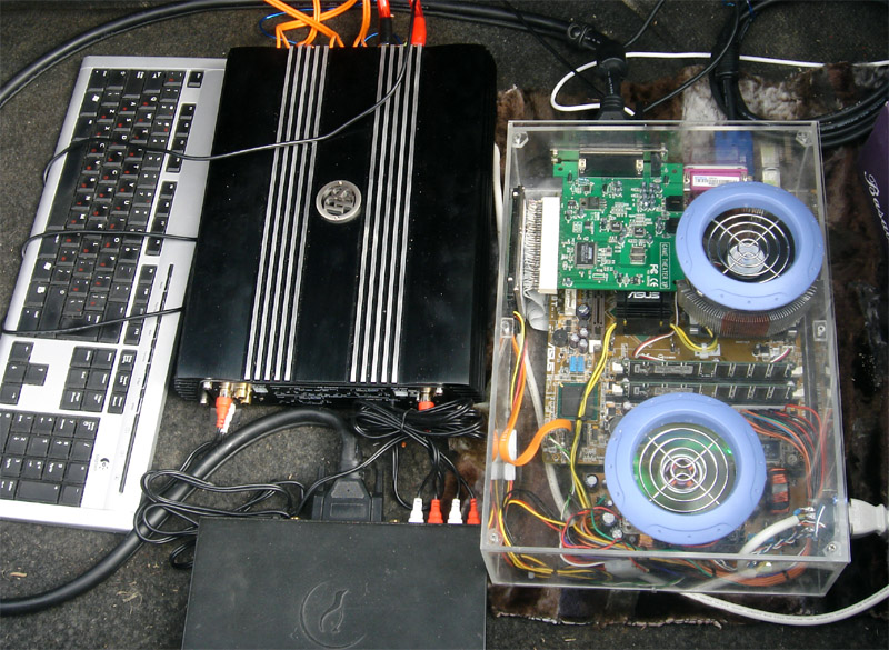

собственно пока в багажнике болтается.
буду делать полку...
и пора задумываться о оболочке.

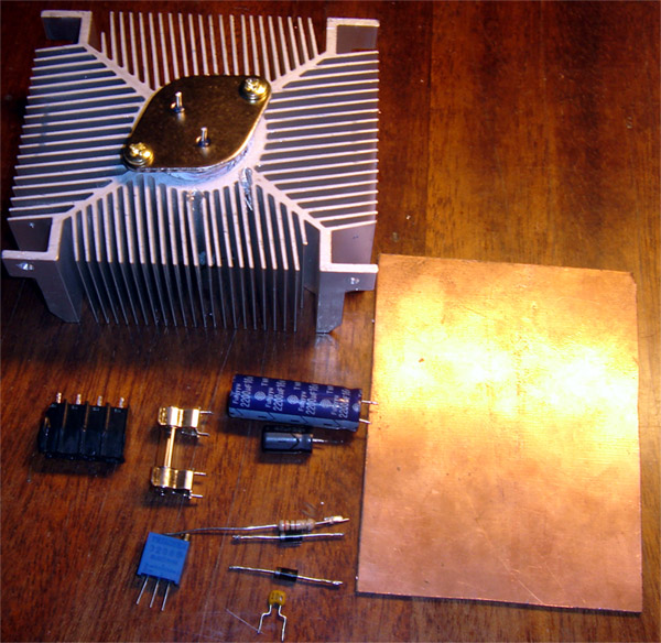

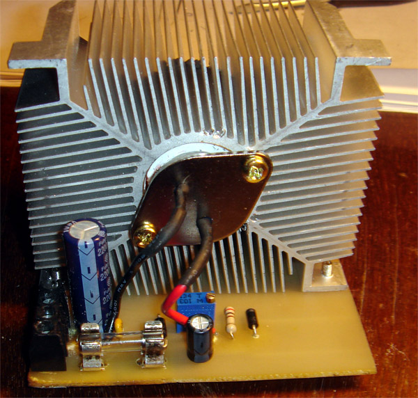

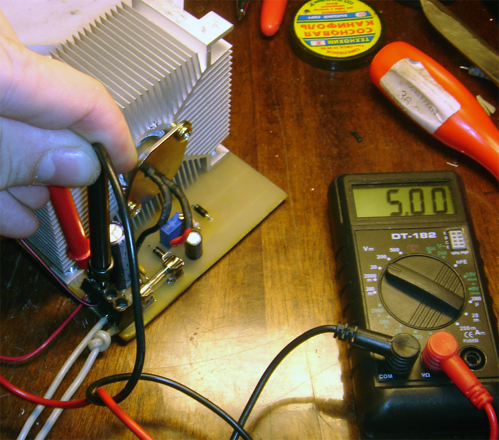

сегодняшний вечер потратил на питание для usb хаба - что то он в салоне отказывается категорически работать...
на выходных хотел всунуть на аналоге кренки но радиатор моментально нагрелся...почитал форум, зашел в наш "радио" магазин )
нашел lm338k - ток до до 5 А, напряжение на выходе регулируется...
вот вечером сидел паяльником ковырялся...
при том что я его последний раз по человечески в руках держал лет 10 назад сделал достаточно быстро. вот только думаю не большой ли я радиатор ему с перепугу впихнул.))))

Сообщение от DenGess Посмотреть сообщение
Хорошая микросхема....
но есть "советская" исчо лучше, аналог IL1083...
так же регулируемая от 1,5 до 37 В....нагрузка до 8А...обозначение непомню....
кому интересно, могу разобрать зарядное устройство и глянуть

поглядел на твой корпус, на нем только два вентилятора, в какую сторону они дуют?
Старый 16.05.2007, 06:43   #16
DenGess
Регистрация: 13.09.2006
Город: Нижневартовск
Регион: 86
Машина: 01\Lexus rx300
Сообщений: 56
DenGess is on a distinguished road
3 ) с тем что на блоке. внутрь. на выдув нет.
там где процесор - вентилятор не вплотную.
пока не было того кулера что над бп - грелась ощутимо крышка над БП.
согласен с возможной ненормальной циркуляцией теплого воздуха в районе процессора ) - но - корпус Холодный ).
если бы грелось - переделал...
возможно поставлю на выдув в районе кулера процессора. или просто дырок понаделаю.
пока работает так и ОСТУТСТВУЮТ признаки нагрева - не вижу необходимости.
чипсет теплый
радиатор процессора нагревается примерно через час работы - на ощупь теплый - что абсолютно нормально в сравнении с домом.
зона блока питания - Холодная.
МОСФетовские кондеры тоже обдуваются..
что еще ...
