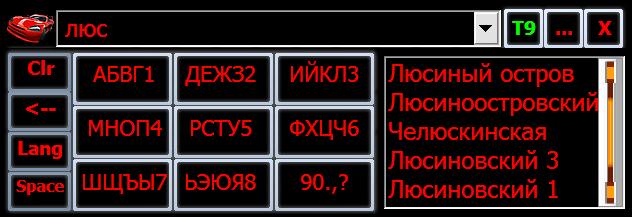

Много раз натыкался на идею экранной клавиатуры с принципом ввода букв как на сотовом телефоне. Решил реализовать это в LeoKey.
В общем, добавил новый режим (T9). Раскладка кнопок полностью настраивается.
Также добавлены названия практически всех улиц Москвы (думаю, что многие из них будут совпадать и для других городов) для быстрого ввода адреса в программах навигации.
Пока катаюсь с этим сам, пробую, вроде бы удобно.
Выложу клавиатуру со следующим апдейтом ЛеоКара.

скачал клавиатурку, запускаю, она пишет в правом нижнем углу подсказки явно каким-то шрифтом, которого у меня на компе нет.
Былобы наверное правильно, если бы шрифт тоже лежал вместе с клавиатуркой.
А клавка суер получилась!

Сообщение от LI()n Посмотреть сообщение
1. а можно такую клаву с Т9 выложить?
2. ещё вопросик
а можно как-то изменять межкнопочное расстояние?
а-то я скин увеличил, а буквы на кнопках остались того-же маленького размера (((
