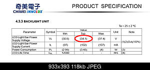

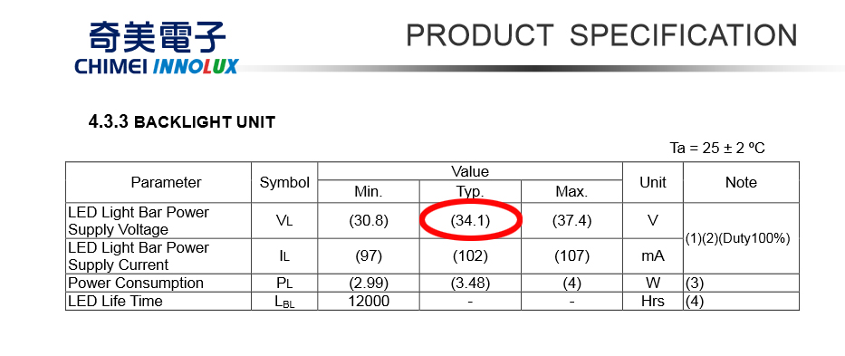

Мда, ну раз я ввязался в консультации , попробуем разобраться.
Если все же предположить, что на матрице размазан драйвер подсветки (по крайней мере п.3 и п.5 указывают именно на это), то режим низкого напряжения для него может быть губителен при длительной работе (ВОЗМОЖНО!!!, не могу утверждать, что это именно так).
Будьте добры, посмотрите повнимательней, точно ли в комплекте матрица N101BCG-L21? Я указал ссылку на даташит именно этой матрицы. И вот что он утверждает:
Выше я привел скрин распиновки подсветки - там речь идет только о светодиодах. И если они рассчитаны на подключение 34В, то как они светятся от 12В, а тем более от 7В? К тому же "чистым" светодиодам все равно, какой градиент нарастания напряжения, так как интервал от 7 до 10В для пассивной цепи, рассчитанной на 34В - это мизер вне номинальных пределов. Непонятно как то...
Посмотрите и сообщите.
Вложение 36934
