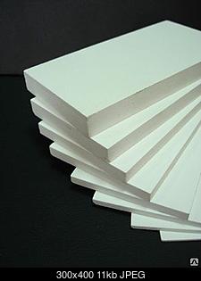

Сообщение от Shimali Посмотреть сообщение
Если не сложно,опиши какие материалы использовал при переделке торпеды.ну и сам процесс. Сам строю нечто подобное,но на нексусе 7м
Сначала из картона вырезал шаблоны и примерял. Потом использовал макетный пластик где-то 3мм толщиной, который рекламщики используют, не знаю точно как он называется, плюс сверху уже стеклоткань с эпоксидкой и шпатлёвка.
Кстати, очень удобно из такого пластика лепить такие детали - легко режется ножом и при нагреве феном можно придать любую форму.
А ссылку на фотки самого процесса лучше скину в личку.

а где брал этот чудо-пластик?
Покупал в рекламном агентстве. Любое рекламное агентство, которое занимается наружной рекламой в курсе, что это такое. Что-то типа такого polikar.com.ua/listovoy_pvh.php

На жаре не поведет козырек из фомекса?
Тепловое расширение у стеклоткани и фомекса разное, не в пользу фомекса.
У народа ведет это дело на жаре, даже где-тона писикаре у кого-то повело нафиг торпеду.

Сообщение от CyberSubaru Посмотреть сообщение
Сам пластик сверху обтянут ещё стекловолокном и залит эпоксидкой, но там, где не было стекловолокна, то при первом же хорошем солнце всё же покрутило
Так что, такой пластик хорош только как основа для моделирования, а потом всё равно нужно чем-то покрывать.

Смотря сколько ты положил слоев стеклоткани и какой.
