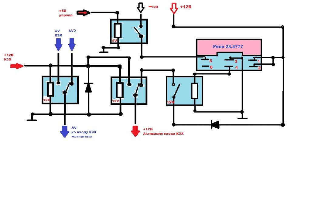

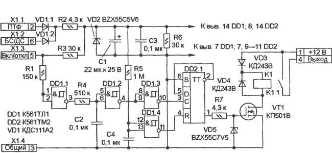

Подправил схему сам, посмотрите пожалуйста в схеме выше, я забыл что мне нужен триггер, а не реле, по моему есть лишнее реле но какое? Приложено схема реле 23.3777.

Напоминает АТС восьмидесятых
