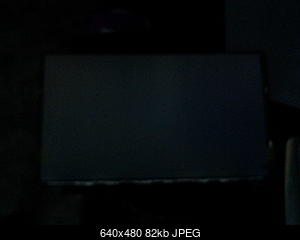

Название: ?? ???????????µ????????.jpg
Так светится матрица когда PWM вместе с LED_EN (как было с завода, но китайцы могли накосячить, потому что половина шлейфа не была распаяна). Сейчас скину как PWM + ADJ
Lonely вне форума   Ответить с цитированием

равномерно светло-черный цвет, как у обычного монитора не подключенного к VGA. На кнопки меню, да вообще на любые кнопки кроме POWER, не риагирует.
