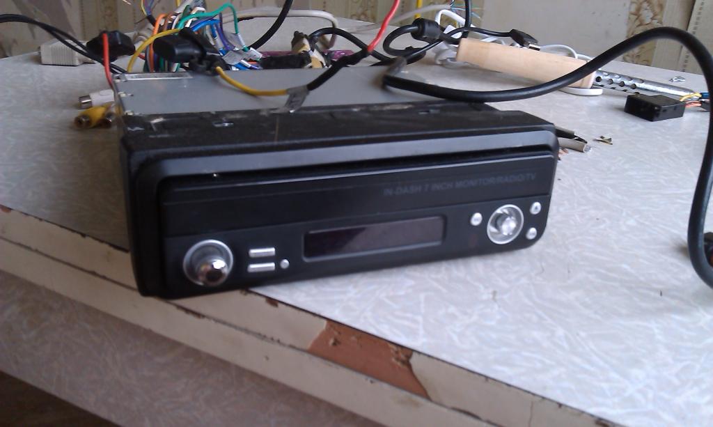

Прикурил б/у системник и немного сломанный монитор. Стоял в смарте. Фото в понедельник.

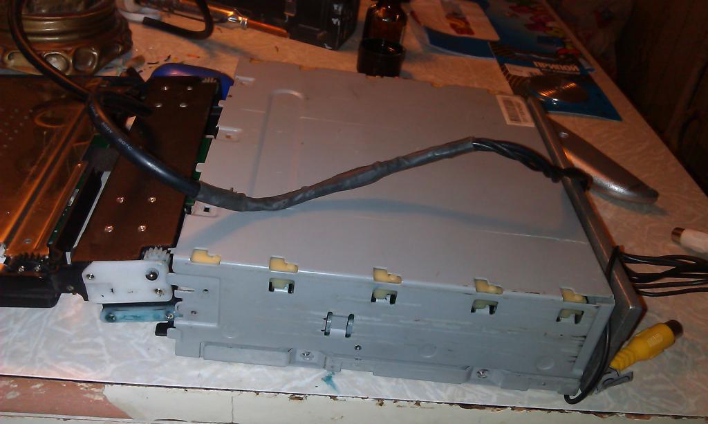

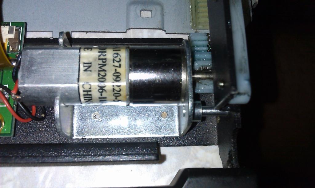

Начал с монитора, монитор 1 дин, не выезжает сам, разобрал на дефектовку. Нашел сломанную шестерню на моторе, номер есть, поищем в интернете.

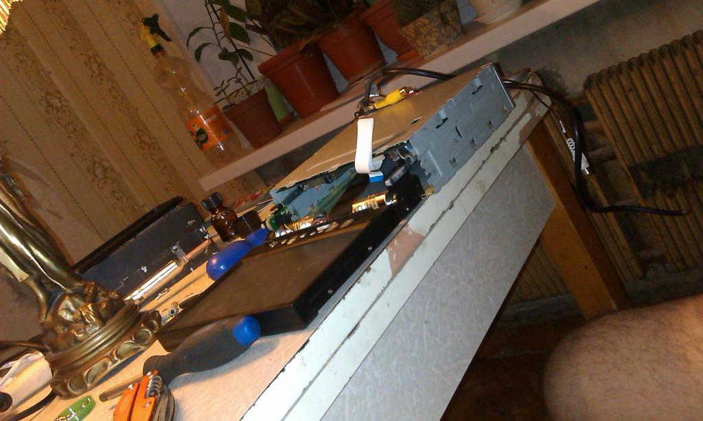

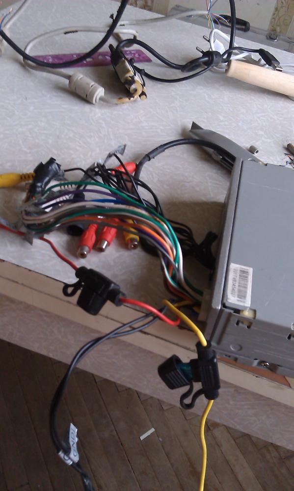

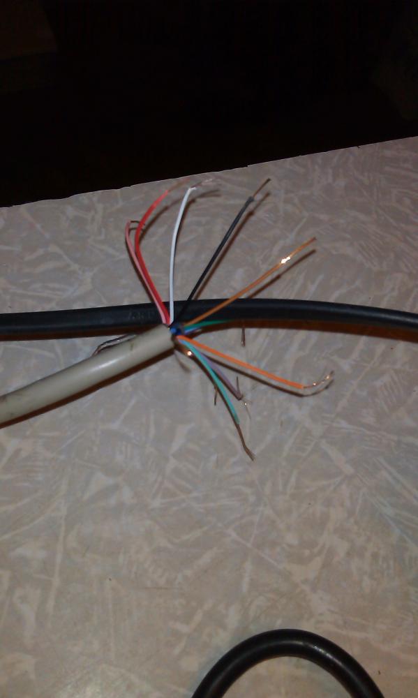

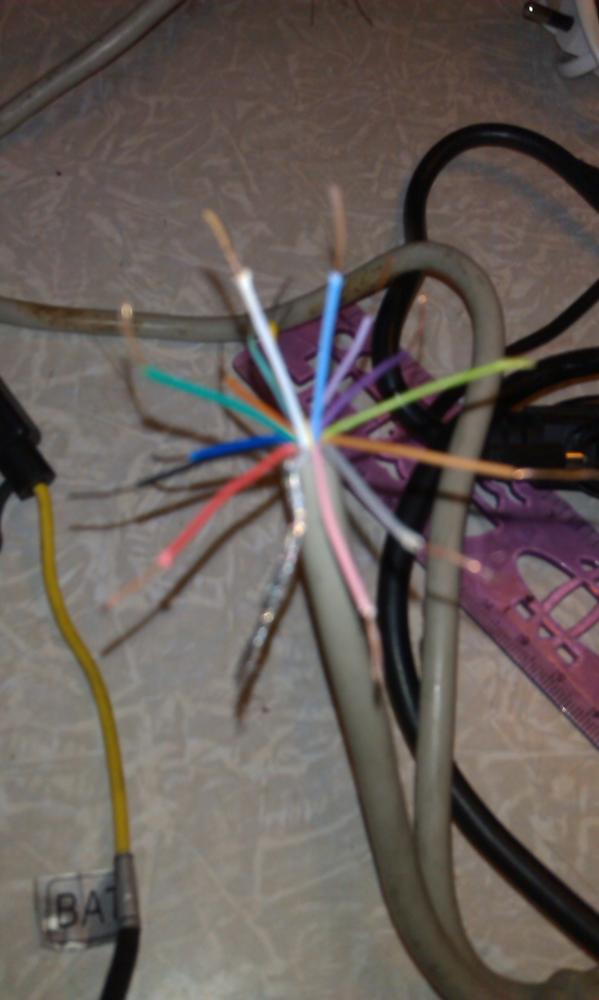

С проводами намучено. Отрезаны тюльпаны и мрачны в VGA + USB. При демонтаже было порезано, что бы разобраться, все спаяю.

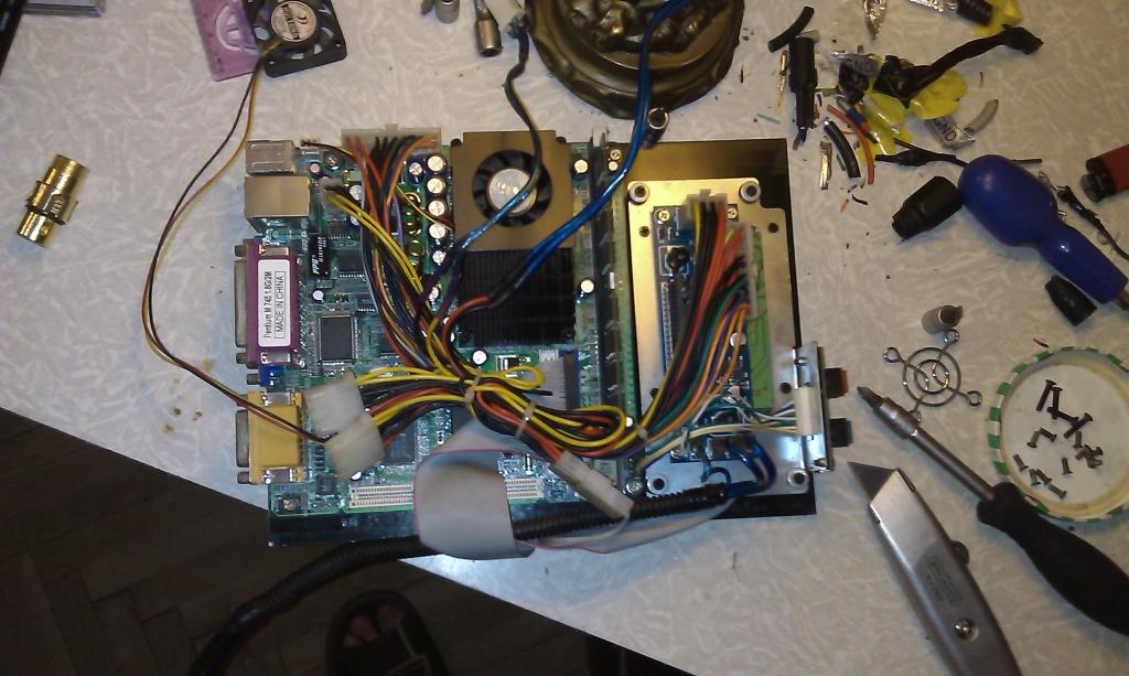

На акб 12.4 вольта, может это важно?

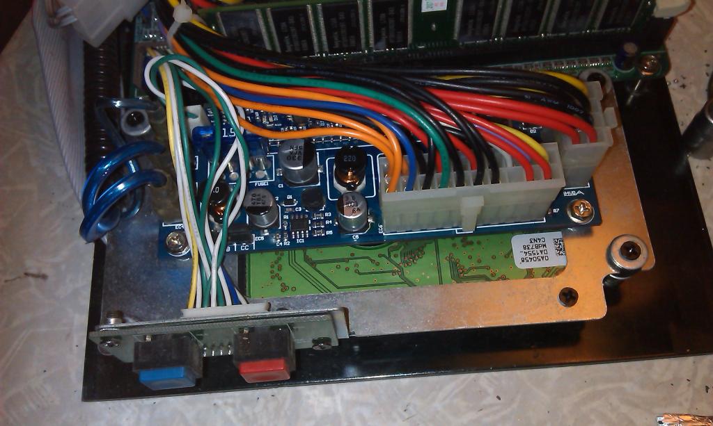

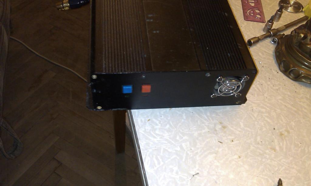

Разобрал корпус ПК, нашел плюс, минус и провод включения управляющей платой питания. Все это подключил к акб. У монитора функцию снятого мотора выполнил рукой, дальше он открылся сам. На системнике загорелась красная лампочка, накинул управляющий провод - загорелась зеленая закрутился кулер.
А результата нет. Монитор пишет нет входного сигнала. Я через провод VGA подключил комп к телевизору, тот тоже пишет нет сигнала. Воткнул в гнездо наушники, при включении только звук включившегося усилителя, звуков больше никаких, звука заставки виды нет.
Или я как всегда что то не понял, или продаван напарил меня, сказав что он работал когда он его демонтировал.
А если батарейка на биосе сядет, что будет?
Нужна рука помощи, есть кто в ВАО(новогиреево)

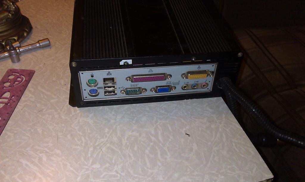

Фото системного блока

если батарейка сядет он в биос и войдет, динамик на матери есть? если есть он должен пищать при неисправности как то так http://www.romver.ru/services/services.php?razdel=23
если нету скачай на мать инструкцию и прицепи динамик в соответствующий разъем.
А что то вроде на этой фотке не видно памяти в слотах, или ракурс такой?
Можно все с матери снять провести ревизию и все назад поставить.

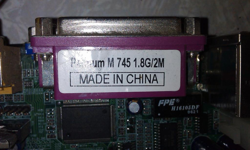

Спасибо, почистил и заработало. Поменял батарейку на всякий случай.
Монитор плохо работает - искажения и не работает сенсор. Воткнул другой монитор все хорошо.
Пришлось клавиатуру купить, что бы f1 нажать при первом запуске.
Слои для звуковой карты есть, в магазине была какая то бомб, за
4500. Пока не стал брать.

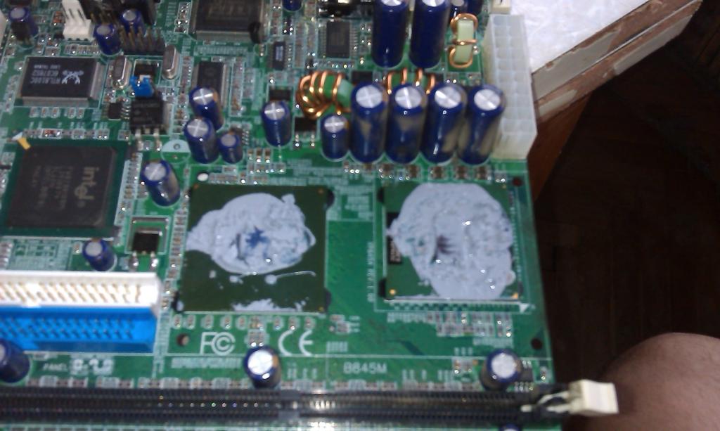

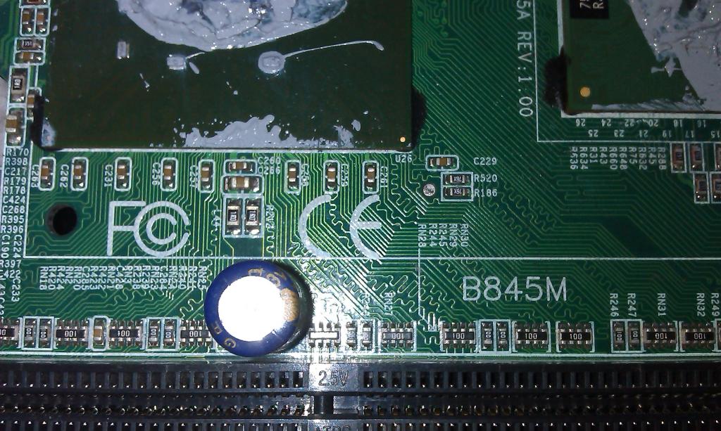

А это номер и название материнки?
Куплю монитор 1din
ID:	34610   Нажмите на изображение для увеличения
МалыШ вне форума   Ответить с цитированием

да как то непонятно, может чипсет, сфоткай всю плату с двух сторон, иногда написано с той стороны
