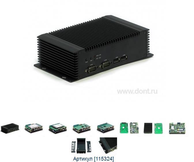

по поводу корпуса с оребрением- есть такой.
с монитором и дождём- большой вопрос. от прямых брызг точно защищён будет за ветровым стеклом, а вот с влажностью проблемы.
с телефоном и фенечками- да, цена за сам телефон будет меньше компа и монитора, но программное управление разве есть под них похожее? потом приёмник с исполнительными устройствами, обратная связь..... это более тонкий вопрос.

корпус
greg111 вне форума   Ответить с цитированием

Не будет никаких мучений, не слушай тут особо страшные предупреждения, пользователям занятся нечем, как пугать.
На миниатюризацию с матерью зря запал, такие матери впихивают в 2Дин, что-бы торпедо не резать.
Для тебя 5 см лишних матери не критичны. Раздвинь ладонь, посмотри на размер, получится около 21-23 см, отними
мысленно несколько см до 17Х17, разве это много ? Меньше так называемой четверти. Ну и мой "конёк" при советах в выборе,
бери ЭТУ МАТЬ. В плюсах, питалово без всяких блоков питания напрямик от аккума, твёрдотельный винт прямо на матери,
как и GPS в слоте миниэкспресс. Высота собранной полностью матери 25 мм.
На сборку уйдёт (винт, память) минут 15. С монитором вообще не будет проблем по подключению, это-же не то, когда
матрицу в одном месте берут, тач в другом и т.д. Ты ведь готовый выбрал ?
При желании можно найти на такой матери готовый системник в корпусе. Я видел такие на забугорной продаже.
