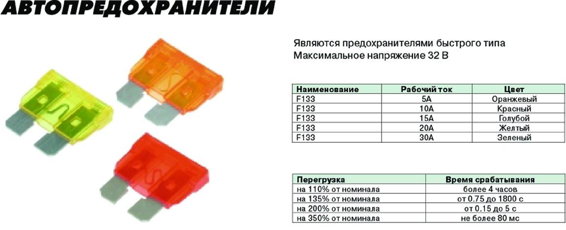

Вот читай сам и помни, что комп имеет плавающее потребление

Sergey_L Нувот - прочитал ! ........ - и не только этот документ - и кучу еще скачал
Ну так вот - не надо отмазваться там про переменное потребление и все такое ........ - если оно переменное - то ваш блок - выдает пиковые 200 ВТ и кпд там у него 45%
к слову сказать - ваш документ не отображает еще одного графика - зависимость времени работы при данномтоке от температуры окружающей среды
Теперь немного калькуляций
итиак 17 А - ну наш лслучай ......
17a/10a=1,7 т.е. отношение токов 170% , или на 70 % превышение ......... вобщем не важно ........ - из вашей картинки - нету там такого - там есть 200% и 135 процентов ........
- возьмем грубо среднее из максимальных величин времени 1800 секунд и 5 секунд (хотя брать надо меньше - эти величины приводятся для высокоамперных предохранителей - там же их целый ряд указан)
скока возьмем ? 600? , 900?
пофик - возьмем 900- это всего- 15 минут ........ работы ...... бгыыы - а работает с такими токами больше !
А еще лучший случай привел AlexxxV
15А предохранитель , а ток потребляемый 30 А - налицо 200% превышение тока - 5 секунд работы максимум - а у него работает ........ ну и ?
Тема предохранителя осталасб открытой , кпд тоже !
