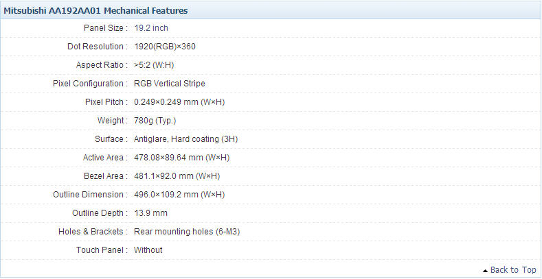

Старый 23.07.2013, 10:35   #13
bfom
Аватар для bfom
Регистрация: 07.02.2009
Город: Севастополь
Машина: Chevrolet Tacuma 2004
Сообщений: 362
Жалко эта не подходит по размеру

bfom,
Вы-же как-то искали-подбирали себе панель.
Подскажите, где искать.
Может-быть возможно, как-то искать на сайте,
http://www.panelook.com/modelsearch....advancedsearch
по размеру??
Или другие, ПОИСКОВОПАНЕЛЬНЫЕ сайты существуют??

Старый 24.07.2013, 00:03   #17
bfom
Аватар для bfom
Город: Севастополь
Сообщений: 362
Сообщение от алекса Посмотреть сообщение
bfom,
по размеру??
По разрешению там можно искать, кстати, об этом писал ТУТ)))
Еще небыло ни одного вопроса, на который бы не отвечали в теме по ссылке))))))
