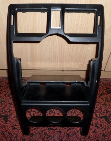

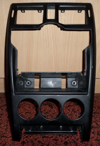

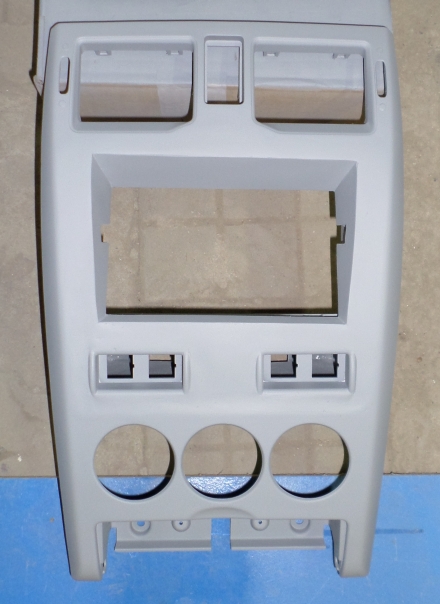

Вышеописанные пластиковые ребра жесткости мешают установить монитор максимально высоко. Подпиливать ребра я не захотел, поэтому пришлось сместить монитор вниз примерно на 2 см по сравнению с первоначально задуманным положением.
Купил новую накладку. Кстати, предыдущая накладка, по ходу, была какая-то кооперативная, а новая выглядит гораздо качественней.

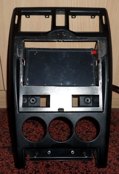

Лобзиком выпилил кнопки и часть накладки.

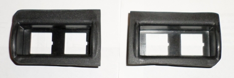

Выпилил отверстия для жгутов и разъемов кнопок в контейнере для мелочи. Также этот контейнер немного подпилил сверху, чтобы влез монитор.
Так как я не курю, и в машине никто не курит – в пепельнице решил установить USB-разъемы. Приобрел рамку под флоппи-дисковод с двумя разъемами USB3.0. В накладке внизу выпилил по центру паз для проводов.

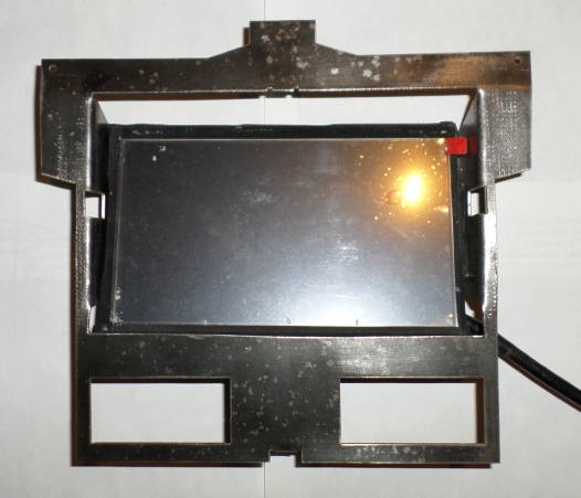

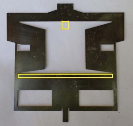

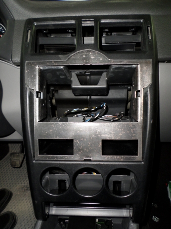

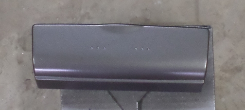

Изготовил новую несущую пластину гидроабразивной резкой. В процессе примерки отпилил немного лишнего (на фото отметил желтым цветом). Согнул пластину в нужных местах тисками с широкими губками. Примерил вместе с монитором и накладкой в консоли – все замечательно входит и выходит. Чертеж пластины после первоначального варианта я корректировал, наверное, раз 20. Пластину прикрепил к накладке не винтом в нижней части (я его убрал, т.к. неудобно сверлить), а длинной тонкой шпилькой посередине между кнопками.

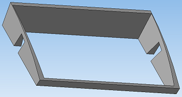

Внутренние поверхности (вкладку) решил изготовить на 3D-принтере. Нарисовал в КОМПАС модель. Нашел несколько контор, которые печатают, но цена дороговата – 30-40 рублей за 1 гр. (≈1 см3). Полазил по форумам – нашел два свежих объявления по 3D-печати у меня в городе. Написал обоим челам в личку. Подождал пару дней – тишина. Для первого чела кое-как на других форумах нашел Email, написал ему на почту. Он написал в ответ свой телефон. Позвонил. Оказалось, что чел уже наигрался, и предложил мне купить 3D-принтер. Но мне нужно изготовить несколько деталек и все. Сошлись на том, что напечатает за пиво. Этим же вечером скинул ему модели для печати. И тишина… Второй чел в ЛС также не ответил, отправил ему вопрос на Email – тишина. Я поражаюсь с таких людей!

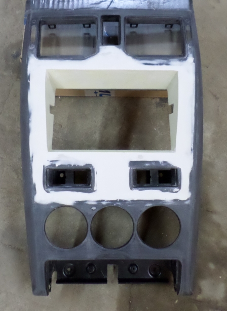

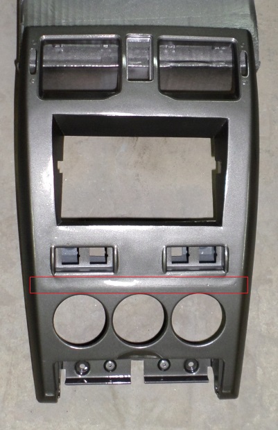

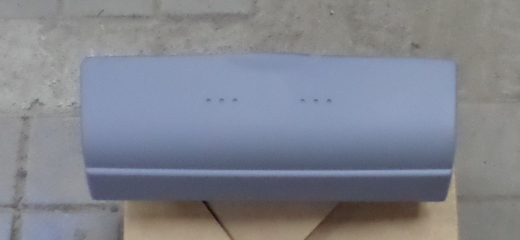

Короче, решил сэкономить и сделать по старой технологии, только без пасты Jovi. Начал сразу шпатлевать Novol’ом со стекловолокном. Потом финишной шпатлевкой. На полпути финишная Fine 421 у меня закончилась. В автомагазине продали какую-то российскую шпатлевку. Это ужас какой-то! Отвердитель немного вытек из тюбика, сама шпатлевка вроде бы и размешивается с отвердителем, но застывает местами. Зашкурить такое невозможно, она скатывается! Пришлось аккуратно срезать. Купил опять Fine 421 – она нормально шпатлюется.
Для формирования внутренних ровных поверхностей использовал не бумагу, как в предыдущий раз, а прозрачный упаковочный пластик из-под больших наушников. Отлепляется он нормально. Но после высыхания шпатлевки я этот пластик немного зашкурил и приклеил Моментом обратно. Получился довольно ровный низ, прилегающий к монитору. Шпатлевкой так не получалось. Лишние выступающие части пластика срезал.
Далее опять шкурка, шпатлевка, шкурка…
В Леруа Мерлен купил баллончик металлика по цвету очень похожий на цвет заводской накладки. В гараже пшикнул на деревяшку – а цвет совсем не такой, как на колпачке! Тупо серебристый и ни разу не металлик. Чек уже был утерян, ругаться в Мерлен не пошел. Купил в автомагазине другой баллончик с краской цвета «Мокрый асфальт».
Задул накладку грунтом, потом краской, потом лаком. Без косячков не обошлось...

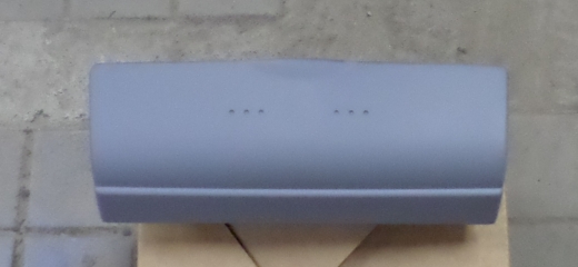

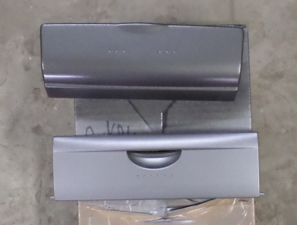

На одной из фоток снизу - оригинальная крышка ящика для мелочи, сверху - моя крышка пепельницы. Получилось темнее, ну и ладно.
Внутри слева и справа от монитора - отверстия в накладке под винты крепления. Теперь думаю - то ли тупо заклеить оракалом каким-нибудь, то ли изготовить заглушки (из дерева, плотного пенопласта или еще чего-нибудь).

Надеюсь, крашеная панель - это черновик?

Больше склоняюсь к тому, чтобы оставить, как чистовик. Знаю, вижу, что немного коряво получилось, но уже устал с ней бороться.
Хотя и витает в голове идея добавить финишной шпатлевки в районе кнопок, а потом какой-нибудь жидкой шпатлевкой попробовать устранить все косяки. Компрессор есть.

Лехх09, там надо не шпаклекой проходить, а наждачкой....Уже не говоря о том, что лучше ее сделать заново, потому что отверстие под монитор чуток прокручено и ой как видно ((((

Я имел в виду добавить шпатлевку вокруг кнопок, чтобы выровнять высоту, так как там идет перепад высот примерно 0.5 мм, и это все портит.
А "прокручено" - это что означает?

Рамка под экран по часовой чуть чуть провернута. См внимательнее.
На таком пластике лучше наждачкой, чем шпаклевкой :-)
