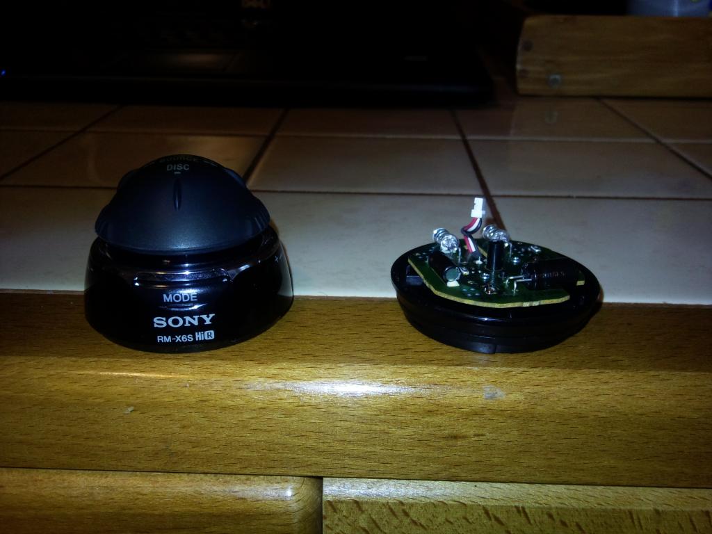

Старый 26.08.2013, 19:41   #16
Xellow
Регистрация: 23.02.2010
Город: Смоленск
Регион: 67
Машина: Sportage 3
Сообщений: 165
Xellow will become famous soon enoughXellow will become famous soon enough
Добрый день. Там всё просто. Насколко я помню - отстёгивается основание, которое должно крепиться к машине, под ним по-моему 2 винтика надо отвернуть и потом в стык между половинками что нибудь типа кредитки вставить(я ногтем) и провести по кругу. половинки должны разъединиться. Сам джой уже давно в машине стоит, так что может чтото не вспомнил, но проблем не было.
Вот фото

Старый 26.08.2013, 23:19   #17
Oleginets
Регистрация: 25.08.2013
Сообщений: 2
Oleginets is on a distinguished road
Пасибы. Попробую.
