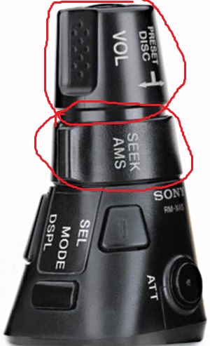

у меня такой-же валяется, отжал у друга пару месяцев назад, валялся с момента покупки(где-то с 1999г) у него дома, кстати тоже подклинивает против часовой "seek ams". теперь у меня будет валяться......

у меня такой же дефект, видать у них это болезнь
У меня так и не получилось до конца разобрать, не могу понять как эти крутилки снять (

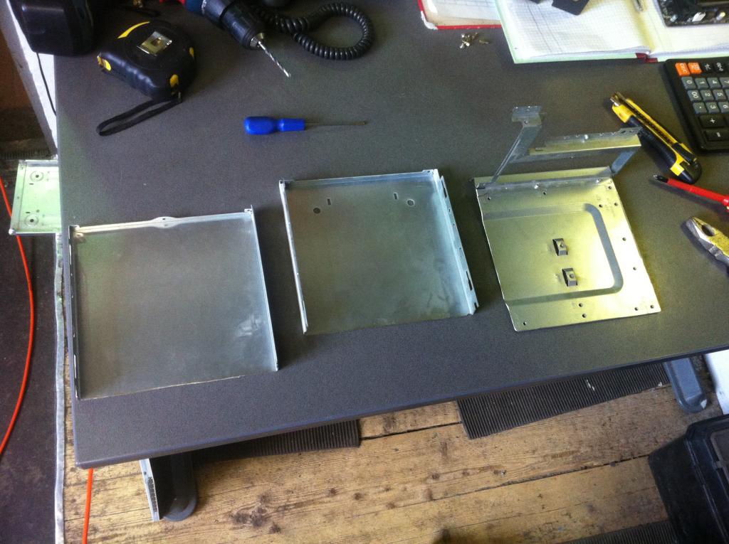

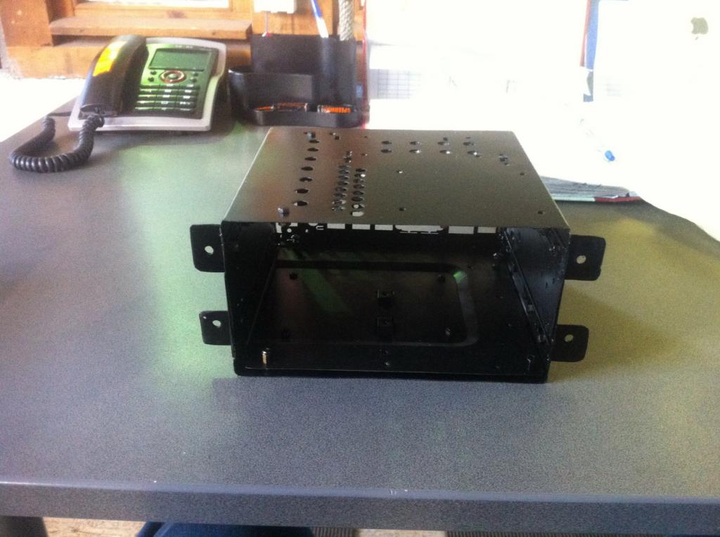

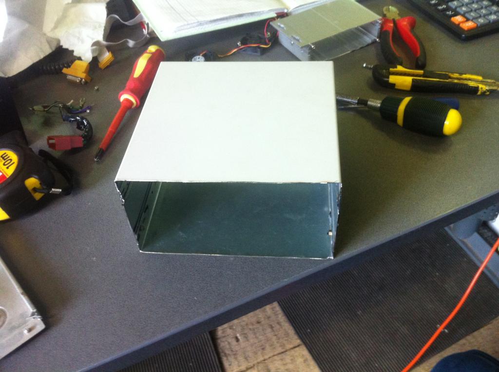

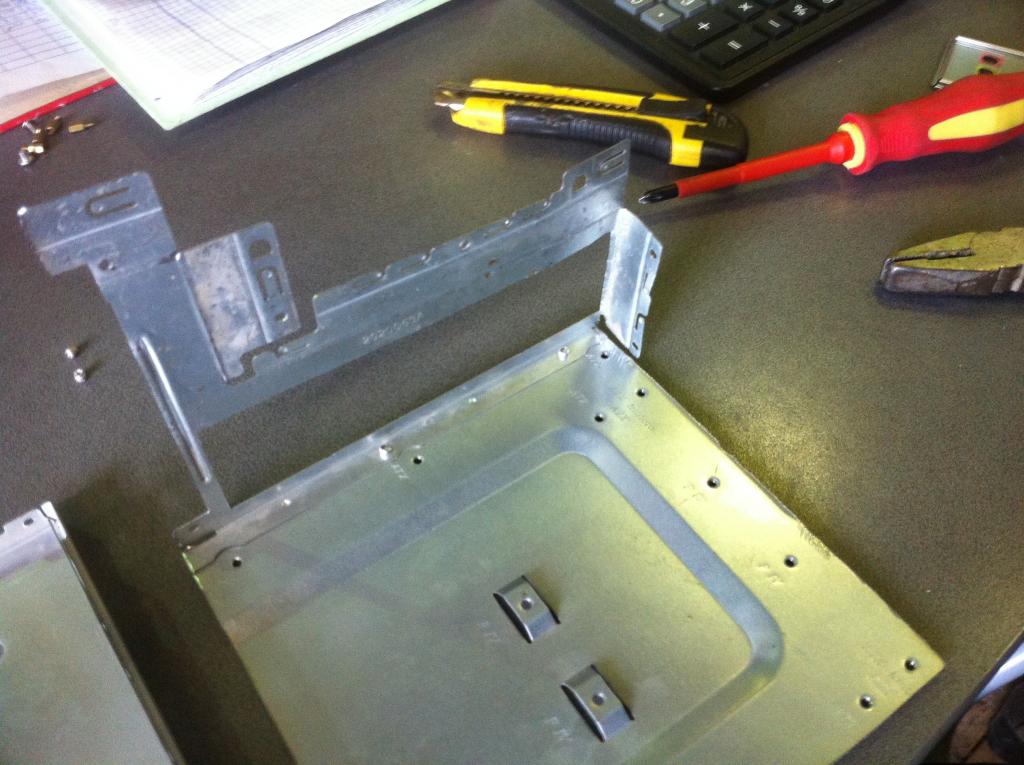

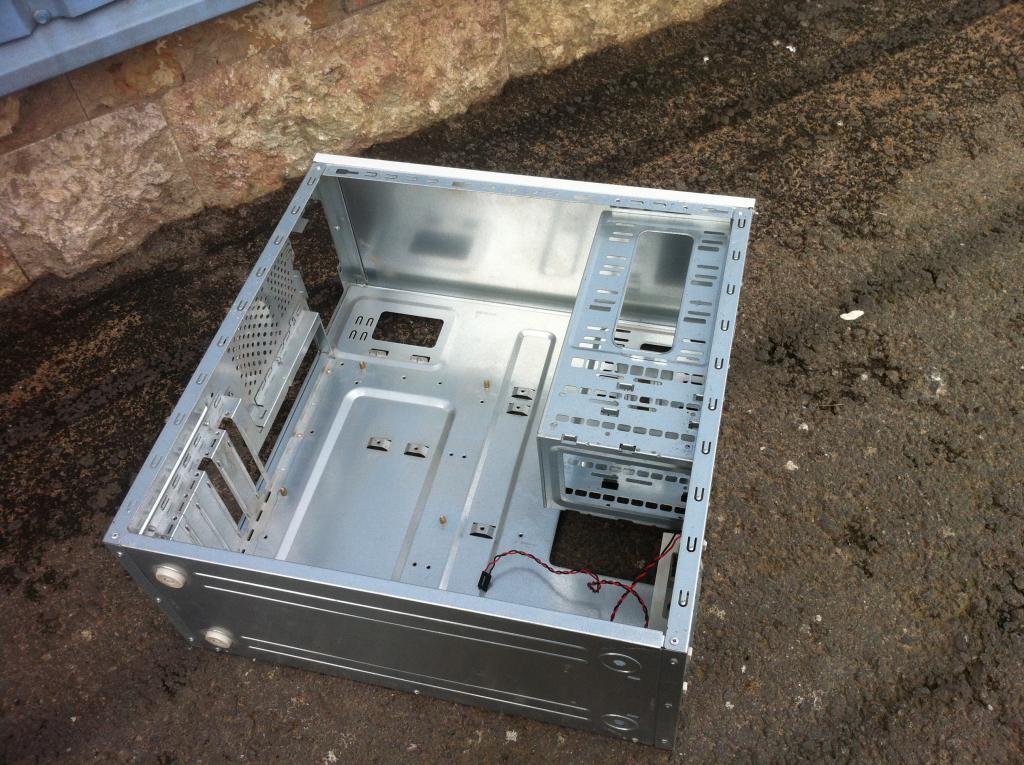

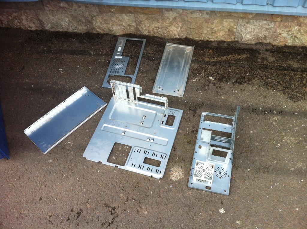

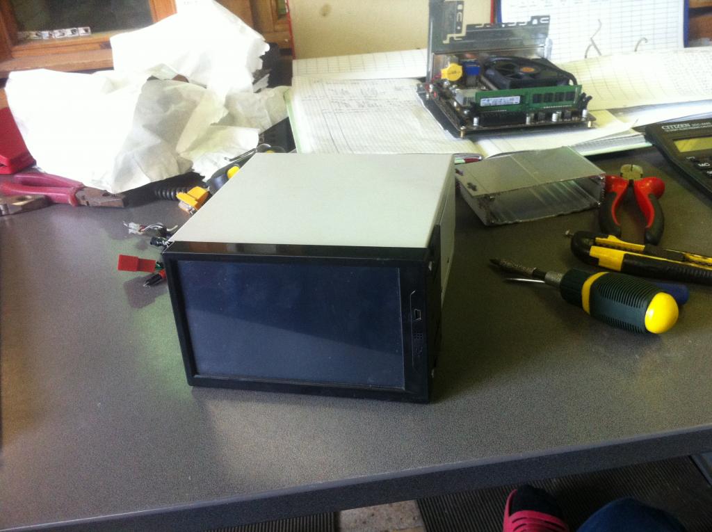

Начал изготовление корпуса.
Для донора взял старый системник (не знаю че стоял в шкафу), разобрал и попилил. В основном оставил верхнюю крышку и кусочки боковин. И вырезал панель к которой крепиться мамка чтобы не гадать с размерами ее креплений.

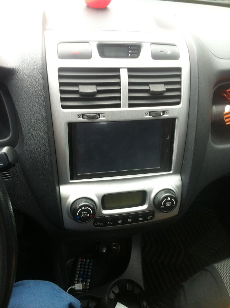

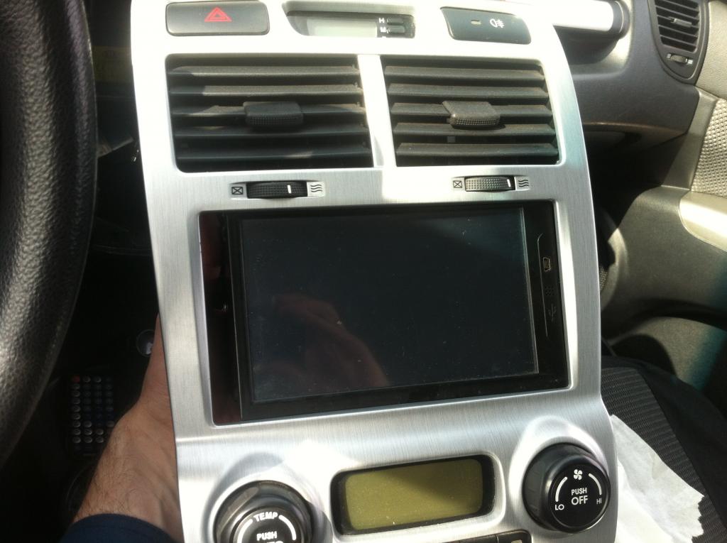

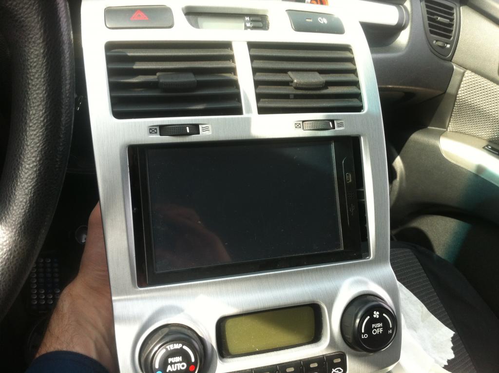

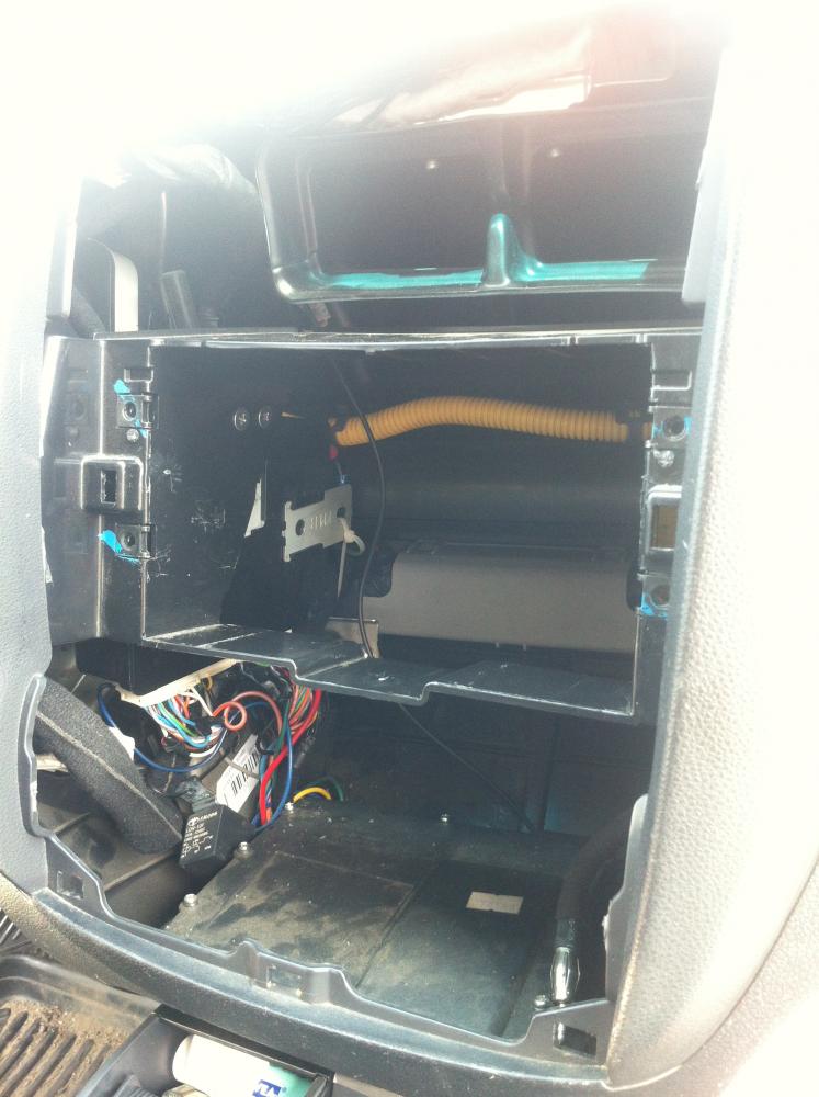

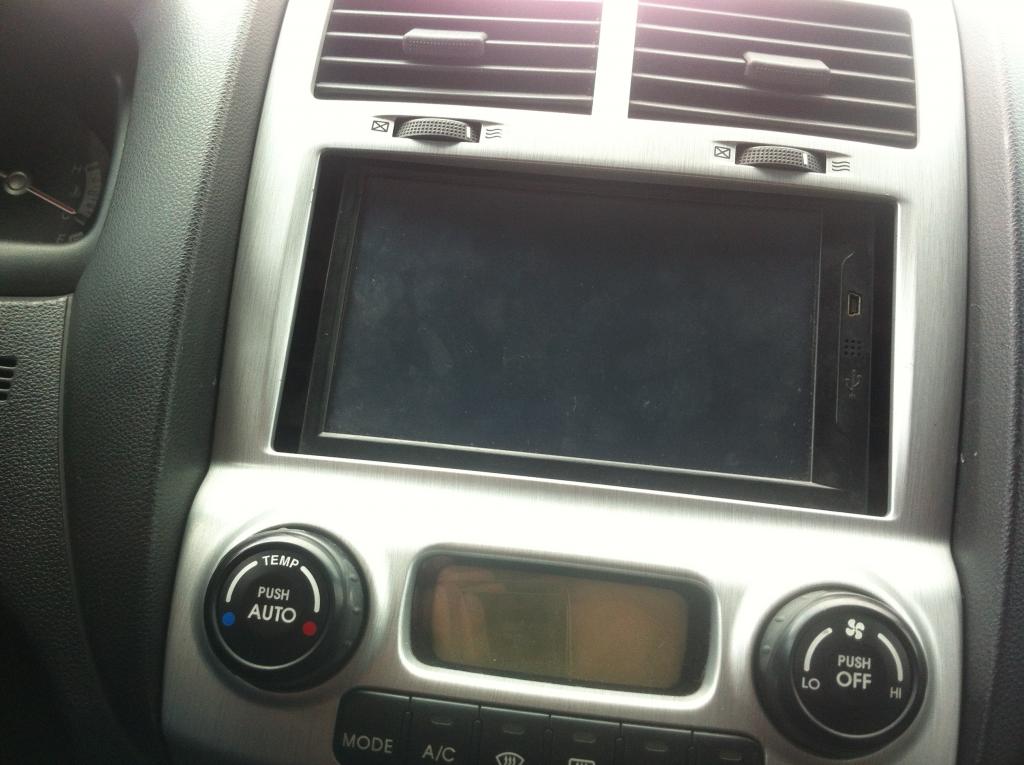

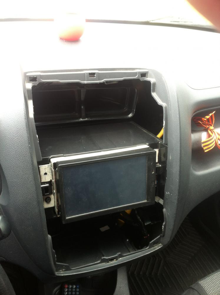

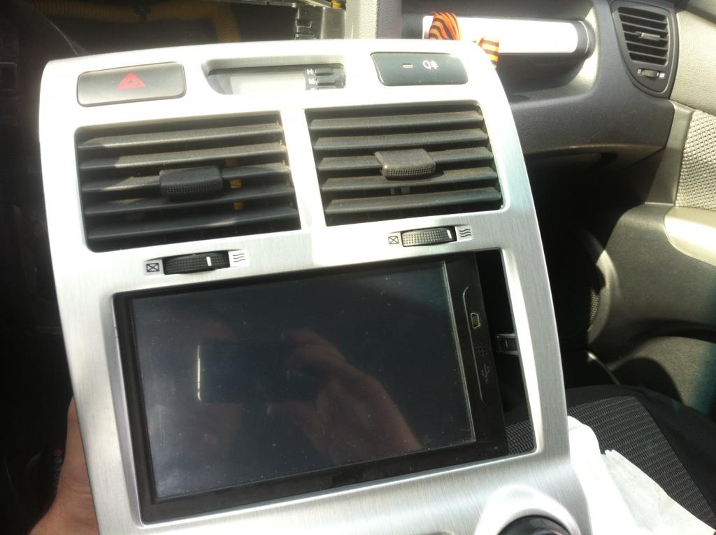

При первой примерке монитора к машине обнаружилась проблема.
Рамка для 7`` монитора под 2DIN отличается размерами от отверстия в накладке панели под те же самые 2DIN Видать в корее и в китае разные понятия стандарта 2DIN.
На магнитоле стоит проходная рамочка и только не понятно она стандартная с магнитолой шла или же она специально для этого автомобиля для оформления, но она тоже не подходит с монитору.
Вот у меня теперь стоит задача чем эти щели заделать слева и справа какими-нибудь вставочками без особых переделок и ухищрений, и чтобы это потом можно было бы легко демонтировать. Кто что может посоветовать?
Конечно можно было бы сместить монитор влево или вправо а в это большое отверстие с одной стороны сделать панельку там с дополнительными USB и с кнопками монитора…. Но я так не хочу потому что это будет уже «не стандартное» устройство и в «любую другую» машину не воткнешь.

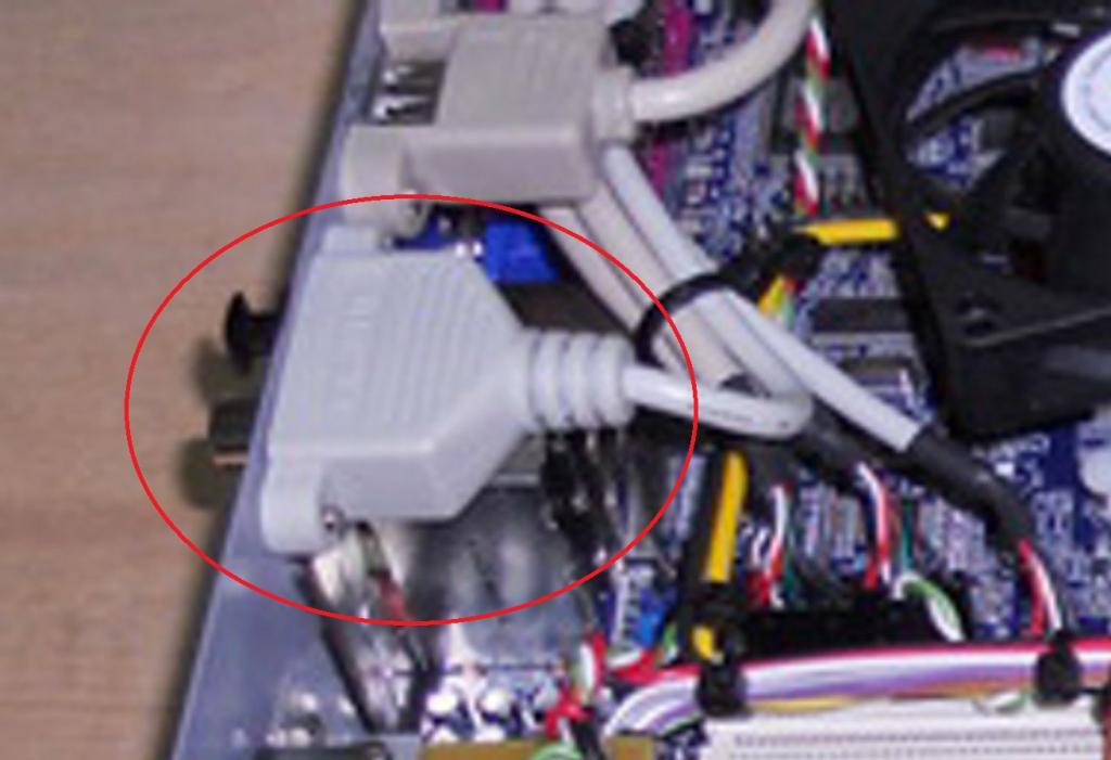

Начитался темы про SPDIF (правда я ее всю еще не осилил но со временем осилю) и загорелся возможностью передать звук на усь по цифре.
Компьютер будет строиться на материнской плате MSI H61I-E35(B3), а проц какой то целерон точно не помню...
На матери есть 3 штырька под названием SPDIF-out connector, я вот только не знаю это только по коаксиалу или там оптика тоже есть? В инете порылся но ничего не нашел, если шнурки "выкидыши" на заднюю панель под стандартный RCA или же под разъем для подключения оптического кабеля? (на фото выделе) никто не натыкался или применял у себя?
Подключаться все будет, если конечно найду/достану, к усилителю CHALLENGER TA-5.1, или же рассматриваю вариант установки MP1251 - Цифровой 5.1 Dolby Digital AC-3 непосредственно в усилитель.
системе 5.1 мне конечно же в машине не нужна, планирую фронт и саб. Хочу использовать два оставшихся канала (а про центральный проще забыть) либо (1-вариант) для по канального подключения передней компонентной акустики или же (2-вариант) для ее мостового подключения. Вопрос к знатокам смогу ли я многопрограммным способом реализовать 1 или 2 вариант ))

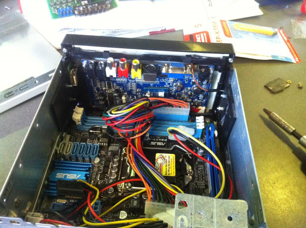

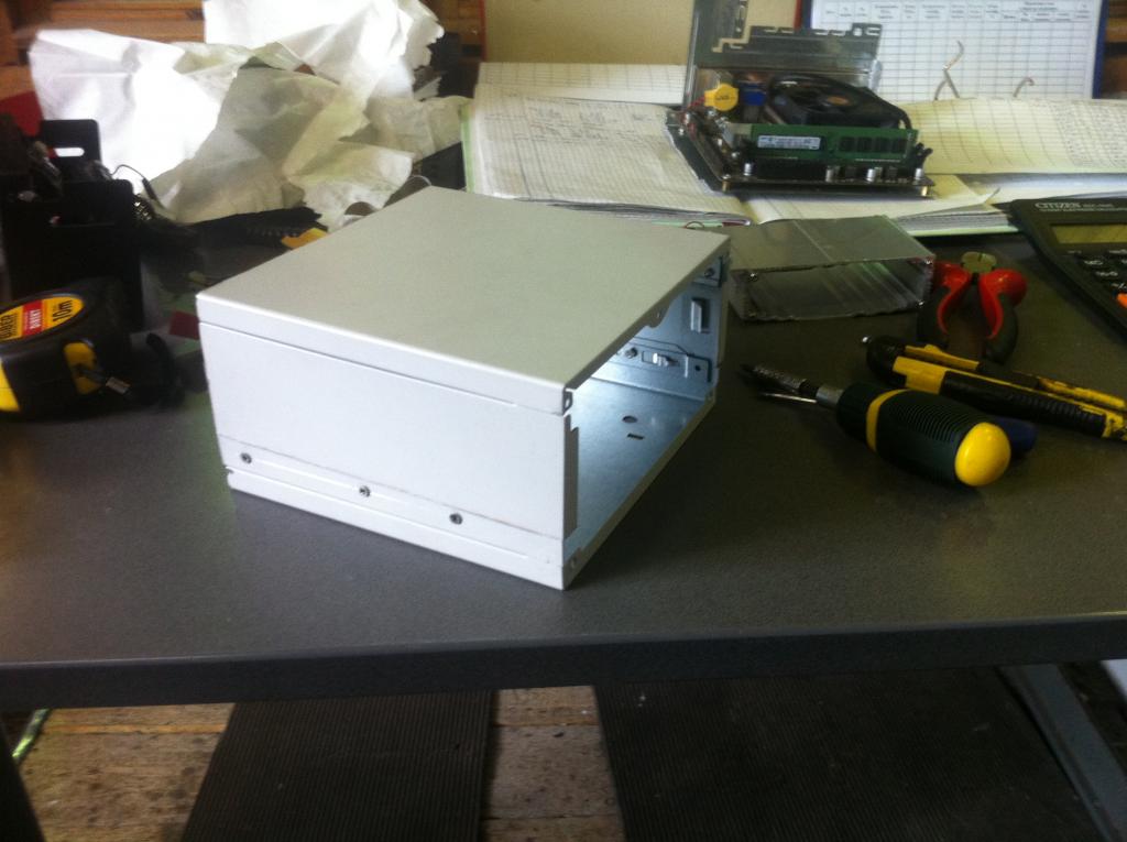

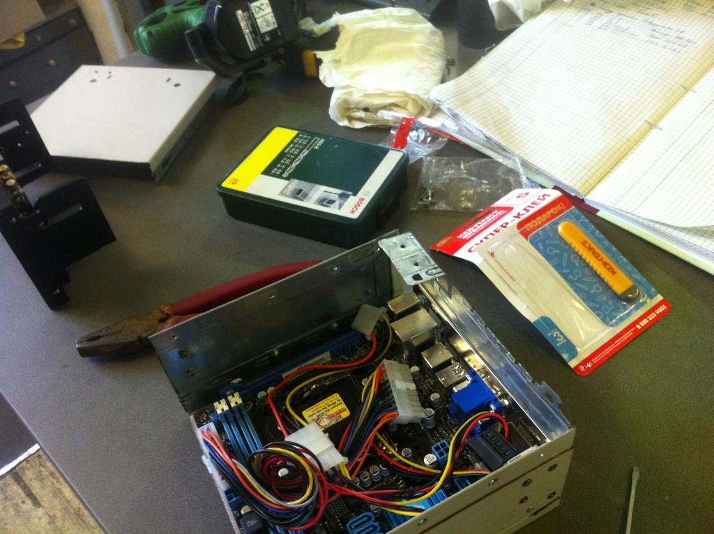

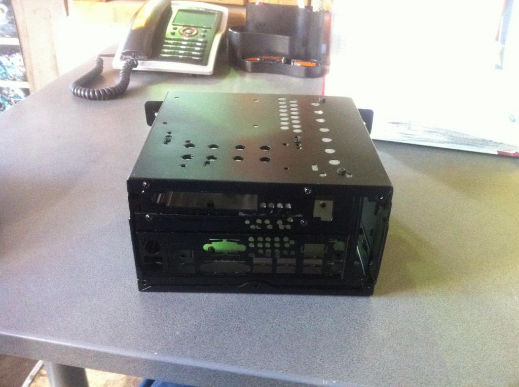

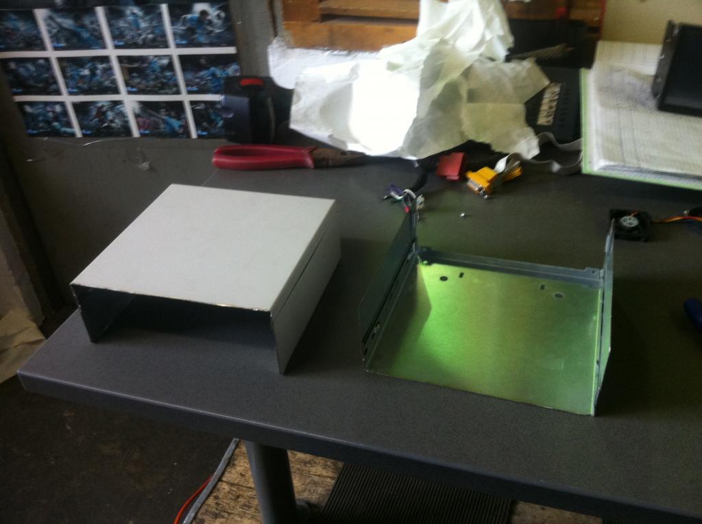

Потихоньку идет изготовления корпус, уже почти закончен. Осталось только размести все дополнительные элементы и врезать пару кулеров. Был сделан самый сложный этап, установка крепежных кронштейнов и подгонка компьютера в отверстие панели. Осталось только соорудить проставочки по краям чтобы закрыть щели, но это уже на финальном этапе.
Переместил штатную сигналку в лево, т.к. в нее упирался комп задней стенкой, благо корейцы оставили приличный запас провода.
Удалось достать CHALLENGER TA-5.1 и теперь однозначно звук пойдет по оптике. К сожалению не удалось найти выкидышь SPDIFa на заднюю панель, поэтому пришлешь заменить мать на ASUS P8H77-I, зато она имеет 8 USB портов на задней панели и на самой матери 4 в сумме 12 портов. Благодаря этому в системе откажусь от USB хабов вообще. Сними вечно какие то проблемы при выходе компа из спящего режима.

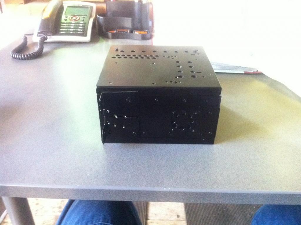

Медленно но верно проект продвигается. К сожалению времени удаётся уделять всего 1-2 дня в месяц…

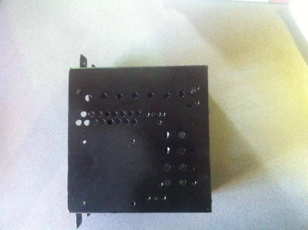

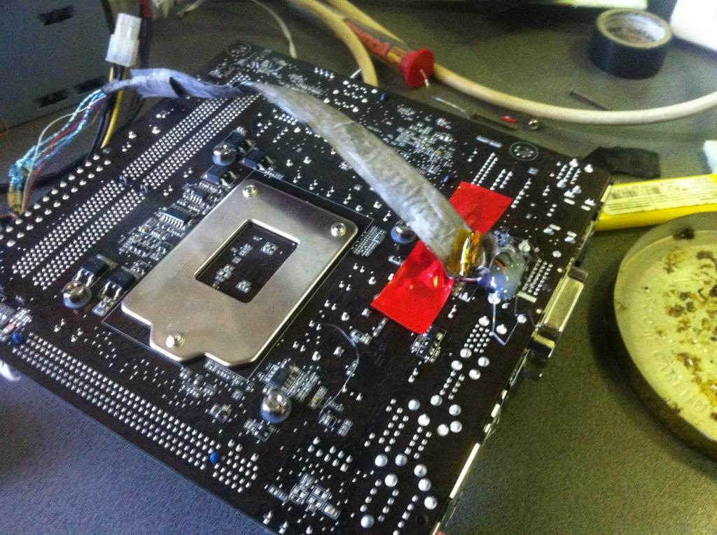

И так с вырезанием корпуса покончено и покрашено!!! Покрашено так с баллончика но это будет внутри под панелью и не видно )))

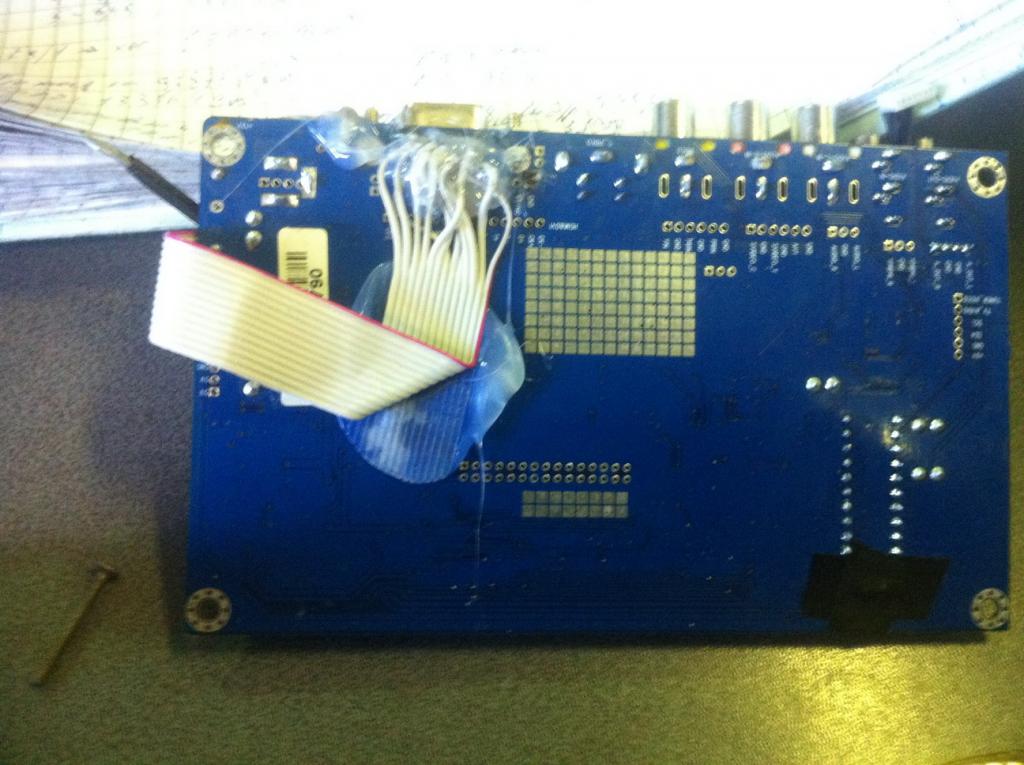

Чтобы не городить разъемы снаружи корпуса и не заводить видео сигнал обратно, был припаян шлейф проводов с выносным разъемом (проводочек остался от первого проекта от ноута шлейф от материнки к матрице, наконец я его использовал по назначению). А к плате монитора пришлось припаять обычный не чем не экранированный шлейф, благо не очень длинный всего 5 см. На удивление картинка четкая без ряби и наводок, но пока удалось проверить только на картинке биоса.
